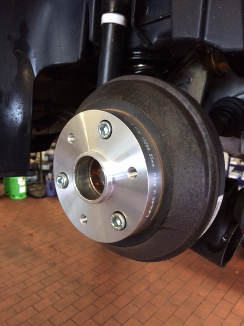

Diese Woche hat mein SRC Spurplatten bekommen (Vorne 20mm hinten 25mm).
Leider hat die Werkstatt (Fismatec) den Untergrund zuvor nicht gereinigt so das ich diese die Woche nochmal runter mache und gründlich darunter reinige und fette bevor die wieder drauf kommen.
An so Kleinigkeiten verliert man Kunden! Gemerkt habe ich das an einem "Flattern" zwischen 120 und 140km/h (ähnlich einer Unwucht) weil die Spurplatten vermutlich nicht 100% plan aufliegen.
Dafür das ich erst knapp 14000km drauf habe ist der Rost an den Naben echt zum Kotz** Kann man da nicht was machen ?
Vorher/Nacher:
Umbau:

Hi
Nice !
Sind die vorderen mit 20mm auch verschraubt oder werden die mit längeren Bolzen durchgesteckt ?
Von welchem Hersteller sind die Platten ?
Von der Höhe her lässte ihn so oder soll der auch noch was tiefer ?

Mahlzeit,
Spurplatten sind am Roadster eigentlich Pflicht.
Sie bilden in deinem Fall einen guten Kontrast zwischen metallisch blank und verrosteten Trommeln.
Etwas hitzefeste Farbe würde gut tun.

Die Platten sind von SCC und hab alles gleich zusammen mit dem 117PS File eintragen lassen
Bei dem Typ werden die verschraubt (ab 20mm)..sonst hätte ich vorne ggf 15mm genommen
Ich bin hin und her gerissen wegen einer Tieferlegung.....ich finde die würde Ihm gut stehen nur geht halt etwas "Alltagstauglichkeit" verloren..andererseits fahre ich den ja nur alle Monat mal bei schönem Wetter.......welche Federn könnt Ihr denn empfehlen oder gleich auf Bilstein Fahrwerk umstellen?

ich hab die gleichen platten drauf, die gleiche felgen reifenkombi und eibach federn (25 tiefer) drinne. war nur über einzelabname möglich da scc die trackis mit 205er reifen nicht im gutachten hatte, nur mit 195ern. an alltagstauglichkeit haste nur die einzige einbuse, das du da dann etwas tiefer ein und aussteigen musst.
