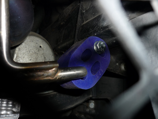

so, hab neue Silikonhalterungen drin. Ist aber gar nicht so einfach, passende zu finden.
Die Teile vom Sandtler (Powersprint) hab ich gar nicht erst ausgepackt, weil Buck damit ja schon Probleme hatte. Die sind im Vergleich auch viel zu klein.
Zudem passen durch die 9mm Löcher die verdickten Haltestifte nicht durch. Gut, kann man mit einem Schälbohrer weiten, kann man aber auch lassen
In Bezug auf Größe (65x50mm), Lochabstand (40mm) und Lochdurchmesser (12mm) der RS-Halterung hab ich dann welche gefunden, die aber mit 40mm zu breit waren. Das feste Silikon lässt sich aber problemlos mit einer Metallfeinsäge bearbeiten. Hab dann 10mm davon abgesägt, das ganze noch mal plangeschliffen, fertig.
Muss man jetzt nur mal schauen, wie sich das Teil im Echtbetrieb schlägt.

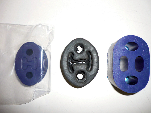

Und da Bilder mehr als Worte sagen, hier ein paar Fotos, links die Powersprint, mittig die RS und rechts das NoName-Teil:

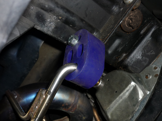

So, wollte dann wie von Vince beschrieben die blauen Auspuffgummis montieren, die ich wie vorher beschrieben auch um 10mm eingekürzt hatte und etwas plangeschliffen.
Also frohen Mutes ab in die Garage, Knarrenkasten unterm Arm, leg mich unter der Roadie und muss leider feststellen das die rechte Halterung, die ja doppelt am Auspuff verschweißt ist, an der Schweißnaht gebrochen ist, und mir so ein kleines Loch im Krümmer beschert hat.
Hier mal ein Foto , wo man das besser drauf sieht.

erstellt am: 28.10.2014 um 08:14 Uhr:
Hmmm, das ist blöd
Aber Robert wird da kein Problem mit der Garantie machen! Da man eindeutig auf dem Bild sieht, das du auch die Federn nicht angeknallt hast werdet ihr euch schon einig. Ich persönlich gehe mal von einer zu heiß gebratenen Schweißnaht aus. Aber sowas sieht man leider beim ausliefern / kontrollieren nicht.

Schon heute morgen passiert und alles geregelt. Der Austauschauspuff ist bereits auf dem Weg per DHL.
Das nenn ich fixe Hilfe, total unproblematisch mit Robert darüber geprochen.
Ich tippe auch auch ne "überbratene" Schweißnaht, obwohl ich da kein Fachmann bin.
Hast aber wohl recht, so etwas kann wohl passieren und man sieht es beim ausliefern nicht.

Freut mich das es klappt! Natürlich ist das nun blöd wieder alles ab-/umzubauen, aber immerhin geht es mit Robi fix! Wenn man nun einen von Rag... und wie die alle heißen gehabt hätte... da bliebe nur selber schweissen oder 1-2 Monate warten

Aber bei dem Halter da oben frage ich mich, warum man diesen nur an ~1cm anschweisst,
anstatt ihn länger zu lassen, etwas um den Krümmer zu legen und eine lange Schweissbahn
zu ziehen. Ist das so schwer?

Bei der Anlage RS-Parts Sportauspuffanlage wurde , um die Bewegungen der Antriebseinheit nicht/geringer mit zu machen, eine frei schwingende Aufhängung gewählt.
Idee spitze, Umsetzung, in Anbetracht der Bilder, Handwerklich eher schlecht.
Weshalb wurde die Stange nicht um das Rohr gebogen um die auftretenden Kräfte aufzunehmen.
Oder eine breite Schelle gewählt um an dieser den Auspuff auf zu hängen.
Bedenkt man doch das dass ganze Gewicht der Anlage an zwei Schweißpunkten hängt.
Versteht mich bitte nicht falsch, doch ärgert mich solch ein Pfusch in Verbindung mit so einem Preis.

  erstellt am: 10.11.2014 um 20:30 Uhr:
So der Austauschpott ist auch drin, hat alles "fast" reibungslos geklappt.
Hatte nicht darauf geachtet das die Schrauben unterschiedlich lang sind und hab mich dann natürlich gewundert das ich die hintere Feder nicht soweit runter gedreht bekomme wie sich das eigentlich gehört, da ich die Schrauben vertauscht habe.
Nach einer kleinen Recherche hier im Forum hab ich dann die logische Lösung gefunden die Falk seinerzeit mal gepostet hat ......
Das vordere Loch ist durchgängig, das hintere nicht, somit kein Wunder das es nicht passt ....
Also grad noch mal runter in die Garage, Schrauben raus und anders rum wieder rein, siehe da es passt.
Das sind wohl die Erfahrungen die man als Amateurschrauber machen muss/kann. Wieder was gelernt.

ich hol das ding mal aus der versenkung,
meine auspuffgummis sind nicht nur rissig, sondern auch gerissen, die anlage hängt jetzt behindert rum. diese silikondinger scheinen zu straff zu sein, also, ich brauche lösungen und zwar schnell und sinnvolle

erstellt am: 4.7.2016 um 15:09 Uhr:
hab neue gummis von rs-parts bekommen
hier seht ihr die alten und ein neues.
die neuen scheinen aus einem anderen material zu sein, ich schätze silkon, sie sind daher etwas schmaler um die gleiche flexibilität wie die alten aufzuweisen. na mal sehen wie lange diese jetzt halten werden.
