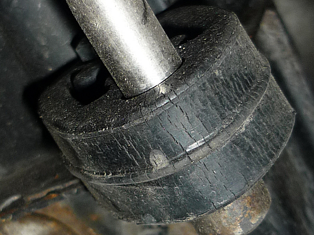

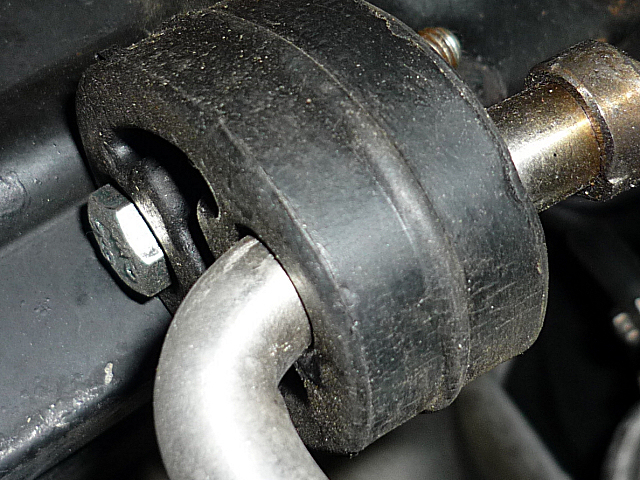

gestern hab ich mal unterm Roady gelegen, weil irgendwas beim Einfedern immer quietschte. War wohl eine der PU-Buchsen.
Aaaaber - dabei hab ich mehr oder weniger zufällig festgestellt, dass die Halterungen des RS-Parts-Auspuff aus der SB (Einbau Mitte Mai) völlig porös sind - nach gut 4 Monaten!
Die linke (erstes Foto) ist dabei die schlimmere. Rechts geht es noch, fängt aber auch schon an.
Schaut mal bei euch nach, ob es da ähnlich aussieht.
Werd am Montag Robert anrufen und mal nachfragen. Wenn so ein Teil abreisst und der Puff unten aufschlägt oder am Krümmer die Schrauben verbiegt, ist das ja nicht so toll.

erstellt am: 4.7.2016 um 15:09 Uhr:
hab neue gummis von rs-parts bekommen
hier seht ihr die alten und ein neues.
die neuen scheinen aus einem anderen material zu sein, ich schätze silkon, sie sind daher etwas schmaler um die gleiche flexibilität wie die alten aufzuweisen. na mal sehen wie lange diese jetzt halten werden.

so, hab neue Silikonhalterungen drin. Ist aber gar nicht so einfach, passende zu finden.
Die Teile vom Sandtler (Powersprint) hab ich gar nicht erst ausgepackt, weil Buck damit ja schon Probleme hatte. Die sind im Vergleich auch viel zu klein.
Zudem passen durch die 9mm Löcher die verdickten Haltestifte nicht durch. Gut, kann man mit einem Schälbohrer weiten, kann man aber auch lassen
In Bezug auf Größe (65x50mm), Lochabstand (40mm) und Lochdurchmesser (12mm) der RS-Halterung hab ich dann welche gefunden, die aber mit 40mm zu breit waren. Das feste Silikon lässt sich aber problemlos mit einer Metallfeinsäge bearbeiten. Hab dann 10mm davon abgesägt, das ganze noch mal plangeschliffen, fertig.
Muss man jetzt nur mal schauen, wie sich das Teil im Echtbetrieb schlägt.
Und da Bilder mehr als Worte sagen, hier ein paar Fotos, links die Powersprint, mittig die RS und rechts das NoName-Teil:

Hab mir bereits gestern Nachmittag, die von Falk beschriebenen Silikongummis bestellt, kann man ja recht problemlos über Amazon abwickeln.
Wenn die da sind, werden die verbaut und nach einer Zeit erstatte ich mal Bericht dazu.
@ Stivi: jepp, alles gut.
[Editiert am 22/9/2014 von Buckrogers]
