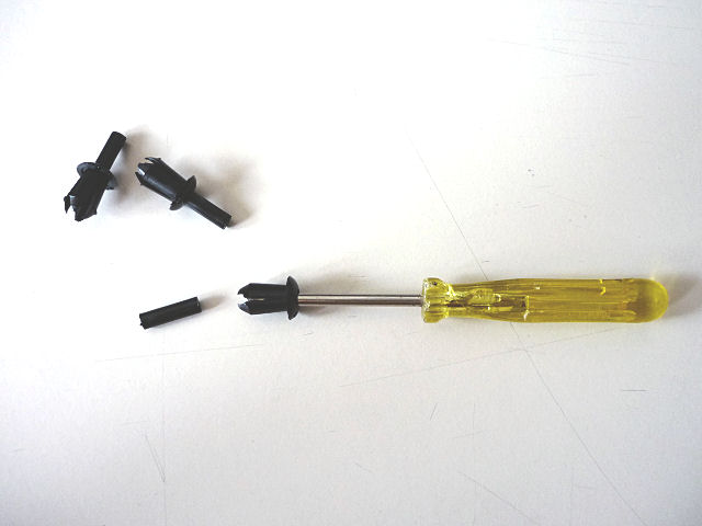

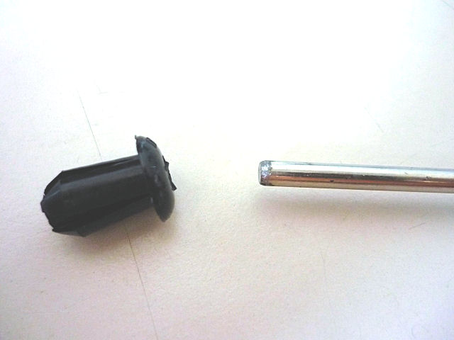

Tipp6: Die Spreiznieten hatten wir schon: gibts bei Conrad. WD40 vor dem Ausdrücken wirkt Wunder. Ein passendes, sehr kurzes und spitzes Werkzeug spart viel Zeit.
... ich hab mir dafür mal vor Ewigkeiten einen kleinen Schraubendreher (3mm Schaft) plan geschliffen, funzt perfekt.
