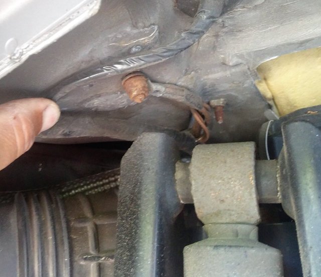

Vor dem Luftfilterkasten ist ein Massepunkt mit sieben Kabeln in einem dicken Kabelschuh. Da ist midestens eines davon abgebrochen welches Dir das Problem mit dem Verschliessen bereitet.
Lass Dir mal an allen sieben Kabeln neue Kabelschuhe ankrimpen und neu verschrauben, dann arbeitet zumindestens die ZV wieder vernünftig. Das kann Dir jeder Boschdienst machen.
Roadster auf die Bühne, linkes Hinterrad ab, inneren Radschale raus und rechts oben an der Tridion sieht man den Massenpunkt schon.
Vielleicht erledigt sich dadurch auch das Notlaufproblem.
Die Massenkabel werden beim Ablassen des Motors immer etwas strapazierr und irgendwann brechen die ab. Nach über 15 Jahre auch verständlich.

Ich tippe auch eher auf das typische Masseproblem hinter dem Luftfilterkasten schräg links (Ungeschützte Masseleitungen die durch Nässe nun mal weggammeln). Hatte dieses Fehlerbild schon ein paar mal bei diversen Roadstern. Alles machbar
Eine SAM-Revision lege ich Dir auch ans Herz und ggf direkt ein Softwareupdate der SAM, damit in Zukunft der Schlüssel-Codes-Weg-Bug dich nicht ereilt. Ich kann dir da auch bei beidem helfen, falls die Werkstatt das nicht hin bekommt

Auch bezüglich des benannten Massepunktes, ist es fraglich das die Werkstatt nach dem Richtigen geguckt hat. Dafür muß das linke Hinerrrad ab und der Innenkotflügel raus. Dort sieht man den Massepunkt vorm Luftfilterkasten und es gehen mehrere Leitungen ran. Einfach mal dran ziehen, optisch kann es nämlich "gut" aussehen.
Leitungen waren bei mir alle fest, aber der Schraubpunkt selber war nicht mehr "schön". Alles blank gemacht, wieder verschraubt und Unterbodenwachs drauf

Optisch kann es gut aussehen, dann zieht man dran und hat 6-7 Leitungen in der Hand.
Öse besorgen, Kabel bis zu gesundem Material abisolieren, eincrimpen und mit Lötzinn voll-laufen lassen. Isolieren und ordentlich verschrauben. Ich habs an einer Verdeckschraube ausserhalb der Dreck-Area des Kotflügels befestigt.

Lass einfach die Dir nun mehrfach beschriebenen Massekabel mit neuen Kabelschuhen versehen und den Masspunkt mit einer Drahtbürsten gut reinigen und alles wieder fest verschrauben. - Wie Techmo schon geschrieben hat, auch wenn die Kabel von aussen gut aussehen, können sie innen abgerissen sein. - Das sollte für einen guten Mechaniker auch keine Stunde Arbeit sein.
Das dicke Massekabel zwischen Getriebe und Tridion ist zwar auch wichtig, aber für die ZV spielt das keine Rolle.

Ja, das kann ich aus eigener Erfahrung bestätigen. Auch bei mir waren diese Masse-Anschlüsse kaputt. Die Tür ließ sich über die Fernbedienung nicht schließen, aber über den Knopf in der Mittelkonsole.
Die Werkstatt hat zuerst nur geschaut und den Masseanschluss für gut befunden. Nach meiner Bitte, noch mal genauer nachzusehen, stellte sich dann heraus, dass die Anschlüsse im Inneren zerbröselt waren.
Nach der anschließenden Reparatur ließ sich der Wagen wieder ganz normal mit der Fernbedienung abschließen.

Massekabel hinterm Luftfilterkasten marode würde ich tippen.

Dann musst du halt selbst ran. Wie es geht, ist oben beschrieben.
Auto hinten aufbocken, hinteres linkes Rad abnehmen, Radhausabdeckung entnehmen, Masseanschluss lösen, alle Kabel mit einem neuen Stecker versehen, darüber eine Gummitülle /Schrumpfschlauch. Alles wieder am Masseanschluss anbringen. Ich verwende mittlerweile immer noch Kupferpaste auf dem Gewinde bei Elektroverbindungen.

diese Massekabel ( hinter dem Luftfilterkasten) wurden erneuert, bzw. gekürzt, neu angeschlossen und der Masseaufnahmepunkt gereinigt. Außerdem auch das Massekabel vom Getriebe zur Karosserie als auch das Massekabel der Batterie. Den Tip habe ich also von der Werkstatt umsetzen lassen. Das sollte jetzt also nicht mehr ursächlich sein. Hm... :-/

aktueller Stand: Wie ich soeben sah, hat die Werkstatt das Massekabel der Batterie nicht getauscht. Das dicke, gezwirbelte, blanke Massekabel vom Getriebe zur Karosserie ist fast halb durchgerissen und auch nicht getauscht worden. Und der Massepunkt mit den sieben ankommenden Massekabeln hinterm Luftfilterkasten wurde meines Erachtens auch nur unzureichend geprüft bzw. erneuert.
Puh..., ich denke sämtliche Kommentare dazu ersparen wir uns jetzt einfach besser... ^^ Diese Werkstatt ist für mich gestorben.
