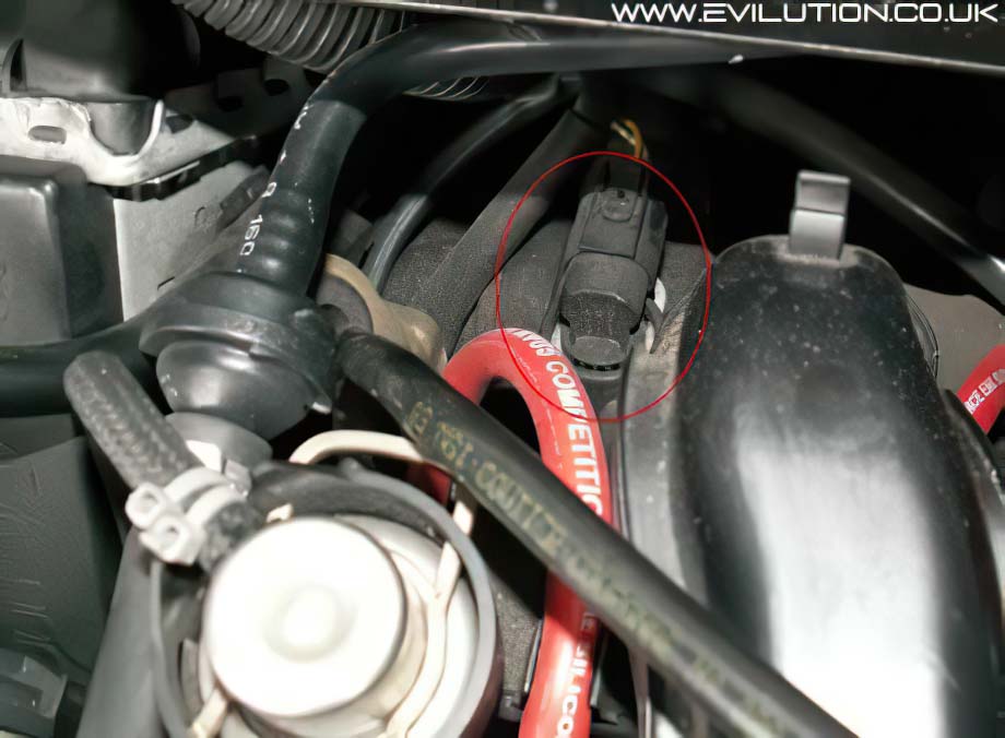

Der Temperatursensor sitzt beim Thermostat und ist ein NTC. Das Signal für's ZI kommt auf dem LIN Bus.
Das MEG kann testen ob der Sensor kaputt ist und entsprechen warnen bevor der Motor überhitzt.

@matti-lux: ist es nicht das da?: http://www.evilution.co.uk/files/info/sensors/coolanttemp1.jpg
Ich frag, weil: das ZI zeigt gar nix an. Und die Nasen im SC meinten sie könnten das ZI nicht per Diagnose ansteuern, nur den Tacho....

Ja, das ist der Sensor. Mit Multimeter kann man sogar messen ob er noch reagiert. Bei 20°C haben die meisten so um die 1000 Ohm.
Kann bei Smart aber auch anders sein. Jedenfalls sollte der Wert sich bei erwärmen/abkühlen ändern.

Ah, ok. Der Thermostat liegt ja auf der "dunklen Seite", da kommt man so ja nich ran.
Einen neuen Sensor hab ich da, nur noch nicht eingebaut. 8¤ ausm Netz war jetzt auch nicht so die Welt.

doch sogar ganz bequem. stecker abziehen und mit einer spitzzange den Bügel rausziehen.
Fühler rausnehmen, anderen gleich wieder reinstecken, Bügel draufschieben, Stecker einstecken, fertig.
Dauer keine 5 Minuten und das bissi Kühlwasser was da rauskommt ist zu vernachlässigen.

@Hecki: Ich dachte er meinte erst das Thermostatventil von der Heizung, das ist doch irgendwo versteckt?
Den Sensor hab ich ja schon auf dem Link da angedeutet. Bin mal gespannt ob der wirklich kaputt ist... das wäre ja nen Ding weil im Steuergerät keine Fehler sind.
