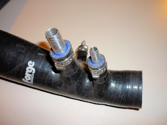

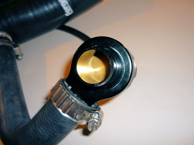

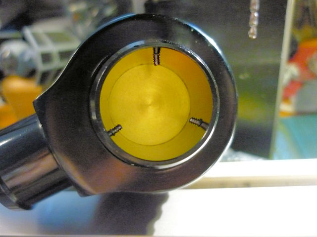

Hintergrund ist, ich hab von Manuel den ganzen Forge-Kram inkl. geschl. Schubumkehrventil übernommen. Zuerst hab ich mal im Forge-TIK die Anschlüsse mittels Oetiker-Klemmen befestigt, die waren alle locker.
Dann ging es ans SUV/BOV.
Dazu hatte ich auf Evilution mal folgendes gelesen:

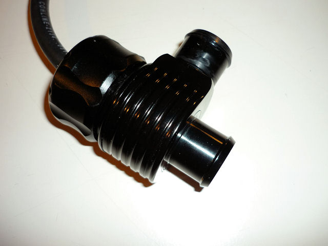

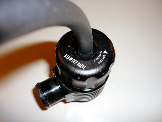

Von Forge gibt es ein extra für Smart konzipiertes BOV mit eben einem solchen auf 12mm verringerten Anschluss. Das Ding ist aber offen
Das vorliegende Kolben-BOV ist so ein Standardding, wie es auch von Arlows vertrieben wird.

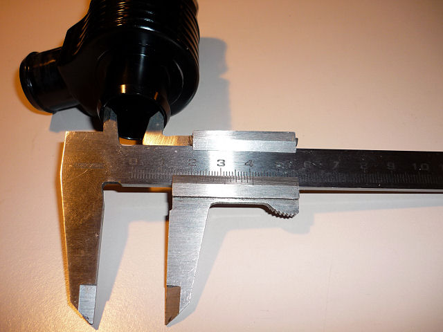

Und das hat, wenn man obige Berechnung zu Grund legt, einen zu großen Durchmesser.
Nämlich 21,7mm.

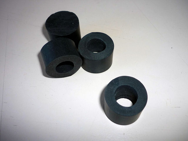

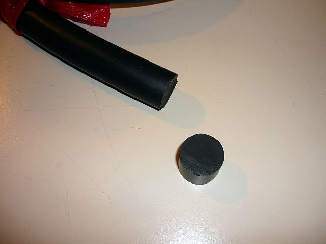

Auf der Suche nach Möglichkeiten, den Durchmesser ohne viel Aufwand zu verringern, bin ich auf passendes NBR-Rundprofil gestoßen. Nitril-Butadien-Kautschuk hat eine sehr gute Beständigkeit gegen Öle und Treibstoffe und verträgt Temperaturen zw. -30°C und +100°C (kurzeitig +120°C). Das Zeug gibt es als Meterware in verschiedenen Durchmessern für kleines Geld.
Der von mir gewählte Durchmesser beträgt 22mm, passt also mit etwas Druck in den Anschluss hinein.

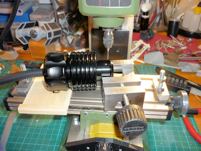

Ich hab dann mit einem (wirklich) scharfen Messer ein paar ca. 15mm dicken Stücke abgetrennt, diese mit Metallband umlegt, in den Teilapparat (Modellbau sei dank ) gespannt und auf der großen Standbohrmaschine mit einem neuen 12mm Holzbohrer durchbohrt.

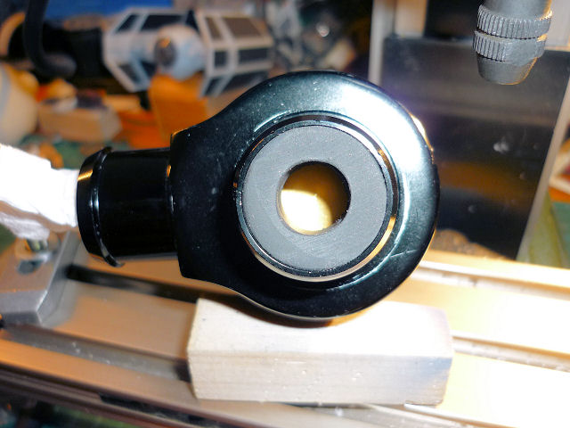

Das beste Stück wurde dann beidseitig plangeschliffen. In dieser Form hielt das schon recht fest im Ventilanschluss. Aber damit es sich nicht doch mal auf die Reise durch die Schlauchlandschaft macht, wollte ich das Teil noch fixieren.
Dazu hab ich dann meinen Modellbauplatz missbraucht Ausnahmsweise mussten die dort hausenden X- u. Y-Wings, Sternzerstörer und auch die Maschinenkrieger das Feld räumen.

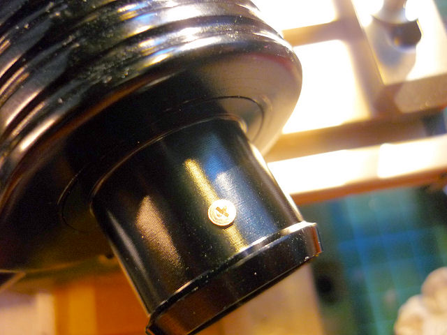

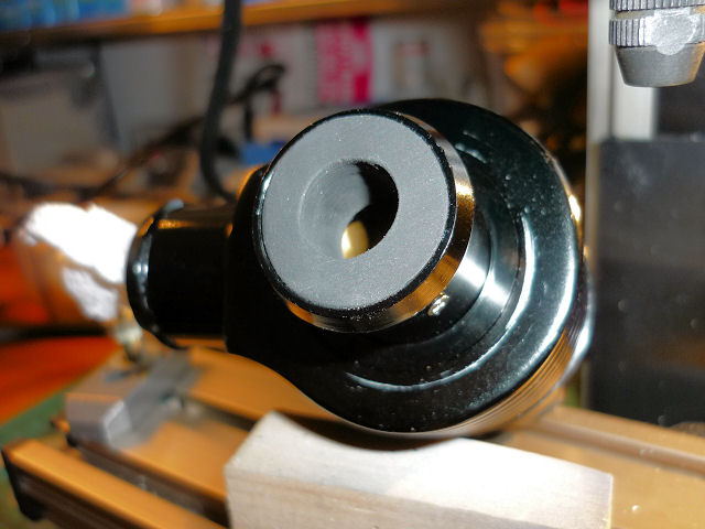

Mit der Feinbohrmaschine hab ich dann drei 0,95mm Löcher in den Anschluss gebohrt, in diese dann 4mm lange Minimetallschrauben eingedreht.
Eigentlich sollten die flachen Köpfe noch versenkt werden, aber bei ca. 1,5mm Wandstärke des Anschlusses hab ich das lieber gelassen. Nun noch die Reduzierung reingesteckt, per Feinbohrer mit der Hand die Löcher ins Gummi nachgebohrt, Schrauben eingedreht, fertig, jetzt hat das SUV/BOV einen 12mm Einlass
Evtl. verkleb ich das Teil noch zusätzlich, mal schauen.
Ich denke mal, nach Ostern werd ich das ganze Geraffel mal einbauen und schauen, was sich dann hinten so tut
Wie gesagt, Kritik und Anmerkungen ok, aber jetzt keine Grundsatzdiskussion vom Zaun brechen, ich hab das jetzt mal so realisiert, um es zu testen - und weil ich eh in der dritten Woche krankgeschrieben zu Hause hocke und die Langeweile einen manchmal auf die abstrusesten Gedanken bringt
In diesem Sinne
