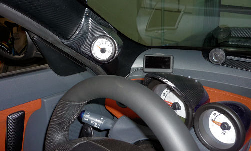

erstellt am: 27.6.2016 um 20:59 Uhr:
Hallo Vince,
kann man diese seitlichen Armaturenhalter an der A-Säule irgendwo käuflich erwerben oder ist das ein Eigenbau?
Bin ich etwa so berühmt, dass ich hier etwas signieren muss?
Nur Smart fahren ist wirklich smart.
erstellt am: 27.6.2016 um 21:16 Uhr:
gibt es für schmalen Taler als 1er 2er oder 3er halter.
https://www.ebay.de/itm/271888548520
einfach mal in eBay suchen.
