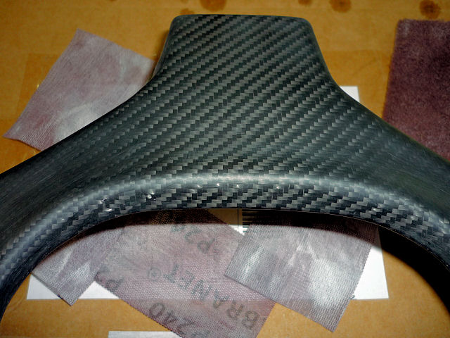

vor einiger Zeit hab ich mir gedacht, ich hab noch nie Echtcarbonmatten laminiert.
Das mach ich doch zu meinem Projekt
Lag natürlich nahe, das gleich mal an Roadsterteilen auszutesten.
Man nehme also einen Heckdiffusor von Wild Sixty Nine:

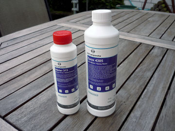

Epoxidharz, Härter, Mischbecher, Feinwaage und ganz viele Pinsel:

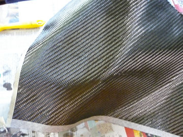

Und gut einen Quadratmeter verschiebefeste Carbon-Matte in Köperbindung:
Und gaaanz viiiieeeel Zeit

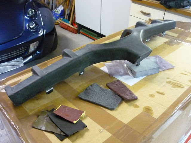

Als erstes hab ich Papiermuster für die Finnenseiten erstellt, Carbon passend zugeschnitten und die zuerst laminiert (war ein Tipp von einem Laminierprofi). Ohne Unterdruckanlage lässt sich dass nicht anders realisieren.
Dann das große Teil zugeschnitten, draufgebappt und ordentlich eingeharzt.

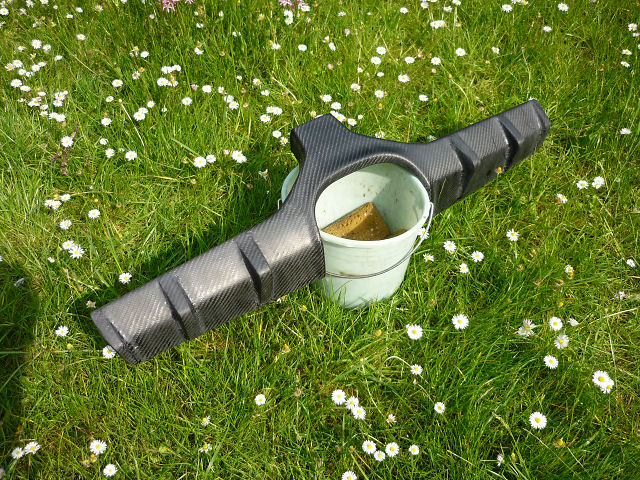

So sah es dann nach dem ersten Rohschliff aus:
Ein paar Wochen später:

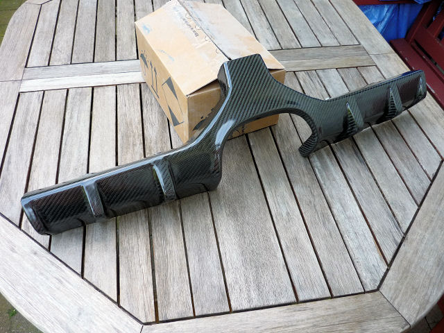

Insgesamt sind drei Harzschichten inkl. drei Schleifgänge drauf. Nach dem finalen Schliff sieht es nun so aus:
Die langwierigste Arbeit war die Schleiferei. Bis alles einigermaßen glatt war, das dauerte diverse Stunden.

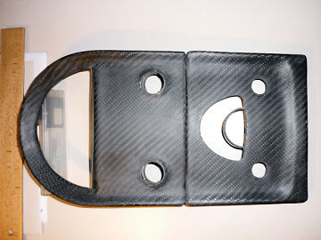

Aber das wusste ich ja schon, denn vor dem Diffusor gab es noch ein paar kleine Übungsstücke:
Jetzt liegt alles beim Lackierer und wird mit einem speziellen Mattklarlack von Mercedes lackiert.
Mal schauen, wie es fertig aussieht.
Wenn es okay ist, tausche ich im Laufe der Woche das Heckmittelteil aus
Wenn es Sch****e aussieht, fliegt der Plunder in die Ecke
Dafür weiß ich dann aber, wie das mit dem Laminieren geht.

Welche Gewebedichte hast du genommen?

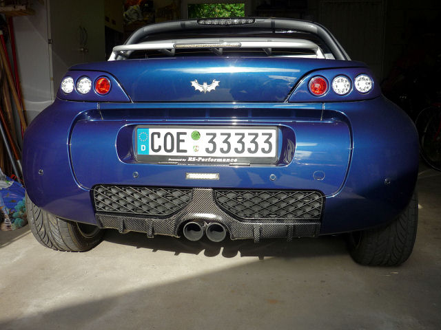

hab heute die Teile vom Lackierer geholt
Morgen wird das Heck umgebaut, die andere Teile sind schon da wo sie hingehören
@Lars: gibt für dich leider nix zum auffangen
Ach so, Gewebedichte ist 200g/m2, gekostet hat der "Versuch" ca. 100 Schleifen plus den Diffusor.

Du hast das vorhandene Teil als Schablone genommen und darauf Deinen Carbon-Diffusor geformt? Oder hast Du die Carbon-Matten auf den vorhandenen Diffusor auflaminiert, also "draufgeklebt"?
Ist das Ergebnis nicht "zu groß", also in der Carbondicke breiter, tiefer und länger als das Originalteil? Oder spielt das wegen des dünnen Materials bzw. bei unseren Roadsterspaltmaßen keine Rolle?

Im großen und ganzen ist es für einen (fast) Erstling recht gut geworden, aber so'n paar kleine Fehler hat das Teil schon.
Ein paar Sachen würde ich beim nächsten Mal anders machen - aber ich glaube, ich tue mir das nicht ein zweites Mal an
Den Diffusor gibt es bei WildSixtyNine (diesen hier hab ich von Manuel) und ich hab das Teil direkt mit Harz und Matte belegt. Und ob es noch passt, seh ich morgen

es ist getan
Sitzt, passt und hat Luft
