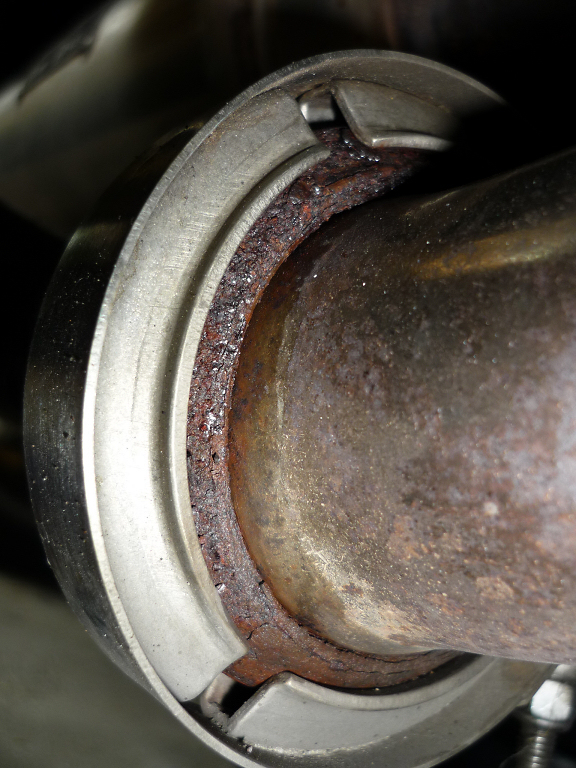

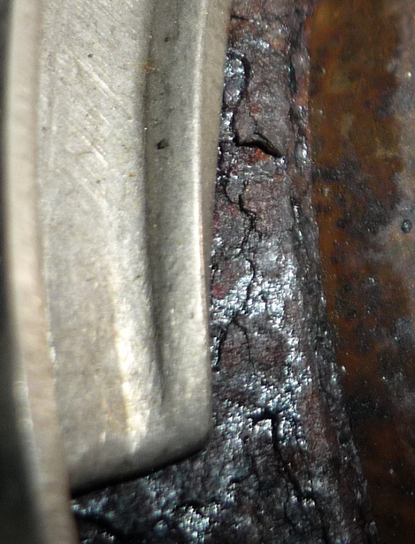

hab heute beim Ölwechsel gesehen, dass der Konus des RS-Auspuff heftigst am weggammeln ist. Warum baut man eigentlich einen Puff aus Edelstahl, wo dann wichtige Teile doch wieder rosten. Die Gammelschelle hab ich ja schon ersetzt, bei dem Konus ist das wohl nicht so einfach
Der Rost lässt sich mittels kleinem Schraubendreher flächig abblättern, nicht so doll, denn irgendwann ist nix mehr zu blättern da
Ist das bei den anderen mit RS-Puff auch so?

korrosion an edelstahl ist nicht unüblich. lese mal das dazu.
http://armaturen-arndt.de/files/010-arndt-ti-korrosion-edelstahl.pdf
es nützt halt nichts eine auspuffanlage zusammen zu braten
wenn man nicht das passende hintergrundwissen der materialien hat.
ich würde sogar behaupten das deine V band schelle nicht ganz
unbeteiligt war.

... hab ich gestern auch schon überlegt.
Allerdings liegt ja auch das Edelstahlrohr vom Endstück am Flansch an, egal mit welcher Schelle befestigt wurde und der Flansch sitzt zudem auf einem Edelstahlrohr.
Dann wird sich die Anode wohl kurz über lang aufgelöst haben, na toll
Irgendwie ist da irgendwas nicht zuende gedacht worden.
Und die originale verzinkte Blechschelle war ja auch nach kurzer Zeit völlig verrottet

hab nie geschrieben das sowas nicht möglich ist, aber das Innenteil der Schelle ist mit Sicherheit nicht aus Edelstahl!
Edit:
Ich bleibe übrigens stehen weil die Materialpaarung bei dem Pott Murks ist....Edelstahl und Zink...ohne Worte
[Editiert am 15/8/2015 von mezzo]
erstellt am: 15.8.2015 um 16:25 Uhr:
Hi Mezzo,
die V-Bandschelle von Sandtler ist bis hin zur Mutter komplett aus Edelstahl. Da ist nicht ein Pünktchen Gammel dran, obwohl sie ja direkten Kontakt mit Rost hatte.
Grundsätzlich ist der Puff ja OK. Aber perfekt wäre er, wenn er nicht diese ärgerlichen Fehler im Detail hätte
erstellt am: 15.8.2015 um 18:52 Uhr:
@mezzo
die original nicht aber dem vince seine sehr wohl.
das rohr gammelt ja auch schon somit ist es kein hochwertiger edelstahl.
die v band schelle ist sehr hochwertig darum rostet immer das unedlere metall.
in diesem fall der auspuff.
hätte vince jetzt die billigschelle dran gelassen wäre die halt weg gegammelt.
was aber einfacher zu beheben wäre.
er hat bestimmt nicht die materialpaarung gewusst sonst hätte er bestimmt
die oem schelle gelassen.
erstellt am: 15.8.2015 um 19:44 Uhr:
er hat bewstimmt nicht die materialpaarung gewusst sonst hätte er bestimmt
... genau so sieht's aus. Dachte, das Anschlussteil wäre auch aus irgendeinem Edelstahl
Auf jeden Fall ist seit heute morgen wieder die Stahlschelle dran, damit mir das Ding nicht ganz so schnell weggammelt.
Wenn die Schelle mal komplett fritte ist, egal, hab da noch eine zweite von
Ist zwar nicht DIE Lösung, aber erst mal sinnvoller, denke ich.
erstellt am: 15.8.2015 um 22:46 Uhr:
@vince
ich würde mal grob entrosten mit der drahtbürste
und dann die oem schelle mit auspuff montagepaste montieren.
das zögert es eine weile raus und hätte ich bei stahl/edelstahl sowieso gemacht.
wenn deine tulpe mal ganz weg ist kannst du dir immernoch was überlegen.
z.b direkt verschweißen oder einen rohrverbinder.
erstellt am: 16.8.2015 um 13:07 Uhr:
Danke für den Hinweis Ingo, hatte eigentlich auch mal vor die Schelle zu tauschen.
Dann wird ich jetzt besser mal diese " Opfer-Anode" dran lassen.

die Korrosionsstellen solltest du mit der Drahtbürste vollständig weg bekommen, das wird nur oberflächlich sein. Du solltest aber eine Drahlbürste aus Edelstahl nehmen, wenn du eine Stahlbürste mimmst wird es wieder rosten.

Melde mich mal kurz aus dem Urlaub, wie es scheint rostet er auch mit der original Schelle, dann aber anscheinend von innen, wie ich kürzlich feststellen konnte.
Beginnend an der Schweißnaht, d.h die Materialauswahl bzw. das Schweißverfahren scheint das eigentliche Problem zu sein.
Der Schaden ist zwar noch nicht so schlimm wie auf dem gezeigten Foto, aber für ein knappes Jahr ist das eindeutig schon zu viel.
An dem Pott um den es bei mir geht, wurde innen auch ein ungleichmäßiger und insgesamt schlecht gearbeiteter Rand stehen gelassen.
Hier hat man u.a das Problem der Ablagerung, er wurde an der Stelle nicht richtig sauber gemacht und ordentlich verschliffen, aber über die Qualität und Ausführung hatten wir ja bereits an anderer Stelle debattiert.
