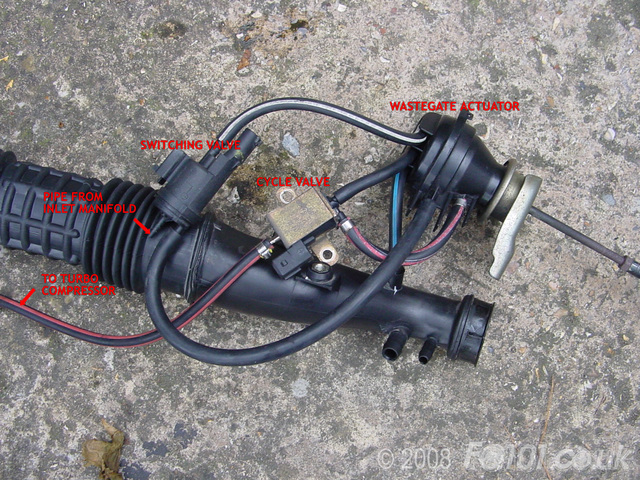

Hi,bräuchte mal schnell Hilfe.bin gerade dabei das taktventil zu tauschen.dummerweise habe ich zu roh gearbeitet und habe beide Schläuche vom wastegate abgezogen.an welchen Anschluss kommt der blaue vom Saugrohr.
Warte Liegend hinterm auto auf schnelle Hilfe

erstellt am: 22.8.2015 um 12:22 Uhr:
Hi Olaf,
hoffe, das hilft:
