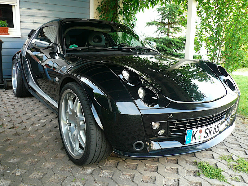

Der Ferdi hatte die vorne unten am Kotflügel drin an seinem schwarzen OP mit den Brabus 18Zöllern.
Blackstar oder wie hiess das Sondermodell noch gleich? Edith sagt das Ferdi einen Blackline hatte
Hier sieht man die Bassreflexrohre vorne und am Kotflügel auch die Blacklinetypischen Radabdeckungen
