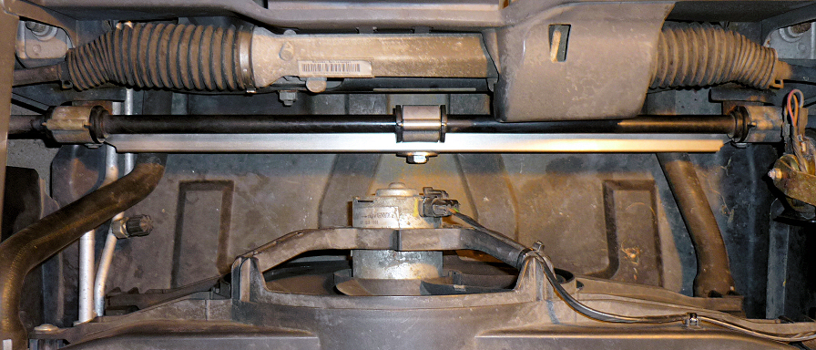

*hust* so aus reiner Neugierde... kann man sich am Unterboden was wichtiges abfahren? *pfeif*
Die Holländer bauen scheinbar gerne diese Temp-Huckel überall hin, und einer kam nach einer Straße außerorts direkt hinter dem 30er-Schild ,
in Deutschland kein Problem, die Käsestopper sind allerdings genau so hoch und vor allem so schmal das der Wagen genau drüber passt und aufsetzt. Hat nur fies geknarzt und ich bin nach der halben Wagenlänge wieder rückwärts runter. Sitzt vorne irgendwas luftleitendes oder anderweitig wichtiges? Ist da alles Plastik oder sollte ich dann auch direkt eine Dose Unterbodenschutz einpacken?

Man könnte sich natürlich auch mal bücken und den Unterboden angucken, dann sieht man sofort was Sache ist. Und ja, abfahren kann man sich die Gummilippe für die Luftzufuhr des LLK
erstellt am: 1.2.2016 um 08:59 Uhr:
die faserverstärkte zweiteilige Unterbodenverkleidung bricht gerne.
Ansonsten gibt es z.B. bei zu großen Schlaglöchern öfter krumme Felgen und eine "verstellte/verbogene" Spur.
erstellt am: 1.2.2016 um 11:25 Uhr:
Die Lenkmechanik ist aber nicht so niedrig angebracht dass da was hochgedrückt wird?Ich versuch es gleich mal mit der Taschenlampe drunter zu krabbeln.
erstellt am: 1.2.2016 um 11:39 Uhr:
nee, da hauts dir eher die silbernen Kühlmittelleitungen weg.
erstellt am: 1.2.2016 um 14:10 Uhr:
Ah gut zu wissen, konnte nich sehen ob sich da noch was unter der Lenkung versteckt.
