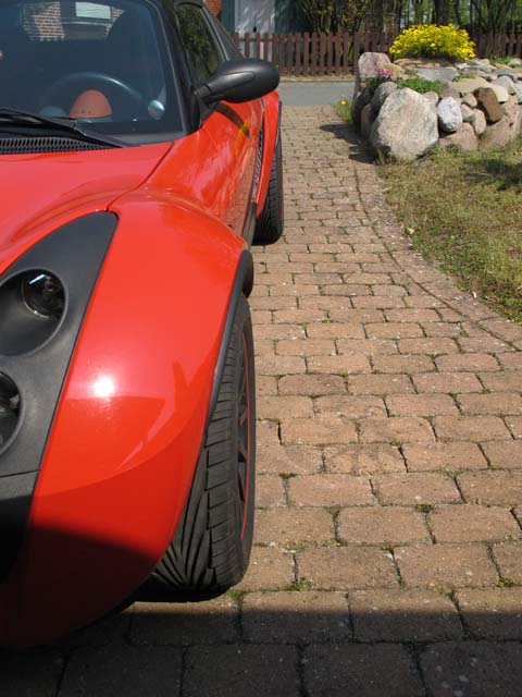

Ja Rallofax dann hat es ja endlich geklappt, aber ich würde die Verbreiterung dran lassen, schön ich Jackblack lackieren, dann passt es super in dein Farbkonzept, für hinten muss ich mir auch noch welche holen, nur vorne wirkt komisch finde ich.
Aber so wie bei dir schaute doch jetzt schick aus.

Glückwunsch zu der unkomplizierten Eintragung!
Ich würde die Kotflügel Verbreiterungen drann lassen!
Das passt ganz gut zu der Rot/Schwarzen Farbkombination.

Ich werd die erst mal dran lassen. In natura sieht das auch besser aus.
Hier fehlt das 3D auf dem Foto. Die in Rot zu lackieren wäre auch eine Option
das schwarz verstärkt irgendwie das SUV aussehen

Bin am Frohlocken
Habe heute endlich erfolgreich meine eintragungs Tortur hinter mir.
Nach mehreren Anläufen bei Tüv, Dekra und Küs. Habe ich heute endlich
einen Prüfer bei der Dekra erwischt der mir meine Eibach Distanzen mit 25mm
auf Spikline eingetragen hat
Hatte mir ja auch die Radabdeckungen vom 450 besorgt, da ein Prüfer meinte die
brauche ich. Aber der heute meinte geht auch ohne
Also habe ich jetzt das gleiche Problem wie Rallofax.
Wieder runter damit oder drauf lassen?
Denke aber ich werde sie wieder runter machen.
Nächstes Jahr werde ich dann versuchen eine Tieferlegung eingetragen zu bekommen.
Bei dem Prüfer heute wären die Chancen nicht schlecht gestanden.
Aber jetzt freue ich mich erst mal, dass es heute endlich glatt über die Bühne ging.
viele Grüße vom kalten und verregneten Alpenrand
yogi
Beiträge: 321
Registriert: 17.11.2004
erstellt am: 3.5.2014 um 13:26 Uhr:
na yogi dann auch Dir Glückwunsch...
müsstest mal von hinten zeigen, bei 35er ist hinten durch die Verbreiterung noch Luft. Da könnten auch 40 noch durchgehen. (Wenn denn der Prüfer... )
Könnte mir vorstellen das es bei deinen 25er hinten ohne besser aussieht. Aber ansonsten passen die zu eben gut zu rot/schwarz.
PS. Du brauchst dringend schwarze Seitenblinker
erstellt am: 3.5.2014 um 15:12 Uhr:
Im Rahmen einer einfachen 19er-Abnahme mit Teilegutachten zu den Platten war bereits Prüferhopping nötig?
Man, man, man (Kopfschüttel):
Und dann auch noch mit dem Ergebnis, dass Du weiterhin alle Serienfelgen außer Spikes ohne Platten fahren darfst (eben laut Typgenehmigung für den Kleinen).
Und wenn aber Spikes montiert werden, müssen die im Rechtssinne von der Dekra bestätigten 25mm Eibach-Platten montiert sein. Spikes ohne Platten zu montieren, ist bei dem Bestätigungstext nicht mehr ohne erneute Änderungsabnahme möglich, ohne es gleich mit der Rechtsfolge von § 19 Abs. 2 S. 2 StVZO zu tun zu bekommen.
Dann viel Spaß nächstes Jahr bei der 21er Begutachtung der Kombinationsfahrwerksänderung "tiefer&breiter", die exklusiv nur vom TÜV gemacht werden darf (in den jüngeren Bundesländern exklusiv nur von der Dekra - kann sich inzwischen geändert haben).
Jepp, schwarze Seitenblinker, das wäre es.
Gibt es - meine ich mal gelesen zu haben - für die A-Klasse aus der Generation, der auch der Kleine angehört und kommen gleich mit E-Zeichen daher, also alles gut.
@Rallofax: Spikes hinten bringen schon mal -20mm ET mit. Abzüglich 40er Platte ergeben sich -60mm ET. Das sind dann auch für das "Stufengutachten" 5mm über dem Limit von -55mm GesamtET.
35mm Platten hinten sind das Maximum, möchte man weiterhin die Freiheit haben, Serienfelgen der eigenen Wahl zu montieren und ohne erneute Wiedervorführung einfach mal auszuwechseln.
25mm Platten vorne wären mir allerdings wenigstens bereits 5mm zu viel. Roadster auf Anabolika.
Aber jeder natürlich so, wie er mag.
