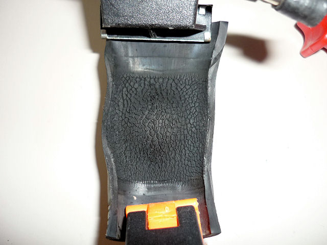

Ich habe gestern bei einem 450 ein TLE ausgebaut, bei dem das letzte Stück hinter dem
Klimakompressor so weich wie Knetgummi war, im inneren bereits "verbrannt" und völlig
spröde, Teile sich lösend und natürlich schön ins Ventil fliegend.

Ich habe übrigens Bilder gemacht:
Wer also glaubt, mit einem TLE aus Metall glücklich zu sein, sollte mal einen Blick auf das
andere Ende der "morschen" Leitung haben und sich nicht wundern.

Du kannst es "befühlen", aber wie es drinnen aussieht weißt Du nicht.
Schau Dir das Bild an! Diese kleinen "Bröckchen" lösen sich auch und fliegen dann
in Deine ALU-TLE - man sieht diesen Anschlussstücken motorseitig nicht an, das sie
innen bereits "morsch" sind!
Und dann fühlst Du Dich in Sicherheit! Nicht gut!

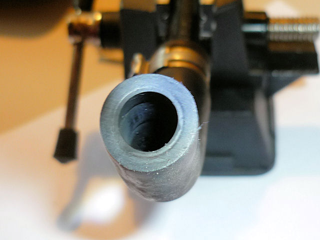

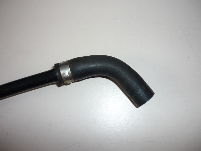

Also hab ich vorhin mal meinen Roadster fahruntüchtig gemacht und die TLE komplett ausgebaut um sie mal wie Siggi in Augenschein zu nehmen
Der Gummibogen sah wie erwartet sehr gut aus, auch beim Reinleuchten (kann man auf dem Foto schlecht sehen) sah alles tacko aus, er war aber im Bogenbereich relativ weich, nicht wie Moosgummi, aber weicher als an den Enden.

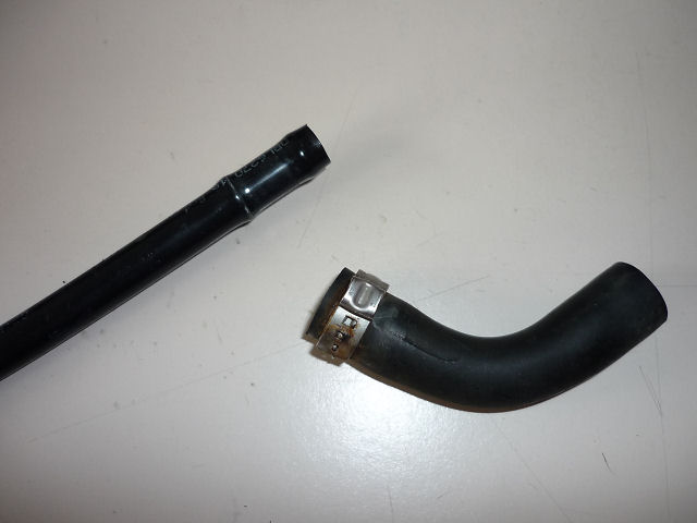

Also Klemme ab und das Teil aufgeschnitten
Und siehe da, das Bild hatte ich vorher doch schon mal gesehen
Mindestens 4 Jahre war das Teil drin, aber ewig hätte das nicht mehr gehalten.
Daher nun ergänzend von mir, Siggis diesbezügliche Einwände sind berechtigt und sein Tipp mit dem Austausch macht Sinn
