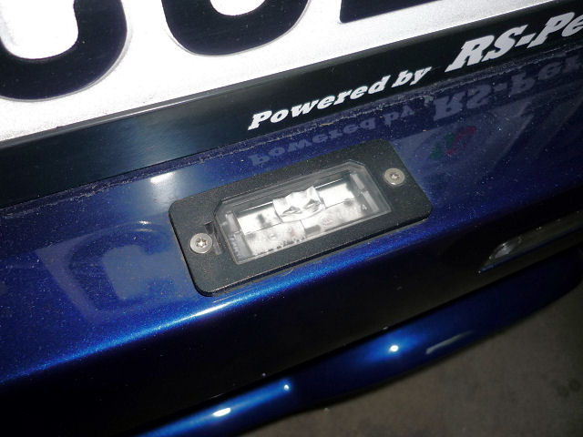

erstellt am: 2.5.2016 um 19:01 Uhr:
bin zwar nicht Holger, aber ich hab die auch mal irgendwann ausgetauscht.
So sieht das dann aus (bei Tag, Nachtbild hab ich nicht, ist aber helles weißes Licht):
Man benötigt die BMW-Leuchten (63267193293) und zweimal einen Reparatur-Satz Buchsengehäuse (61132360043), ich hab die originalen Stecker einfach gegen die BMW-Teile getauscht.
Die Leuchtengehäuse müssen, wie Holger schon sagte, etwas kleiner gefeilt werden. Ist aber machbar, dann passen sie in die originalen Ausschnitte.
Meine sind auch ohne Abdichtung wasserdicht

erstellt am: 3.5.2016 um 19:20 Uhr:
So, hier dann meine Bilder dazu.
Sind echt hell die LEDs .
Schwer zu erkennen (da wie im Forum gewünscht auf 640*480 skaliert), um das klare Plastik, mit klarem Pattex die Fuge abgedichtet. Noch nie Wasser drin gehabt.
Vergleich Hell =>
=> zu naja, fast Dunkel
Und zu guter Letzt noch mir LED Rückfahr-Funzel.
