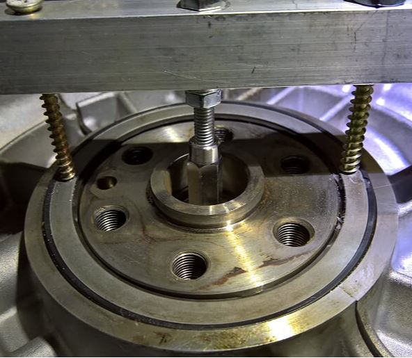

erstellt am: 3.11.2018 um 17:30 Uhr:
Zwischenstand/Frage :
Den kleine Dichtring habe ich mittlerweile ohne Beschädigung am Gehäuse draußen.
Beim großen bin ich mir aber gerade nicht ganz sicher wie wo der Ersteller des Threads hier das mit dem anbohren meinte. Da ich das Ersatzteil erst nächste Woche bekomme, weis ich derzeit nicht ob der Metallring mit im Ersatzteil drin ist, ergo ich diesen anbohren kann.
Oder muss der Ring erst wie auch immer rausgehebelt werden um dann den verbliebenen Rest rauszuziehen ?
Hier auf dem Bild rot markiert.
Beiträge: 848
Registriert: 22.6.2009
erstellt am: 4.11.2018 um 11:05 Uhr:
Metallring kannst Du kaputt machen.
Ist beim neuen Dichtring mit dabei, sowie auch die "Anziehhilfe".
Wobei der Ring lose dabei ist. Offenbar nur zum Einschlagen nötig.
Ich hab ihn mit einem grossen Schraubenzieher rausgehebelt.
Abgestützt gegen die Kurbelwelle, die ist hart, da ist nichts passiert.
LG, Peter
Beiträge: 271
Registriert: 21.11.2003
erstellt am: 5.11.2018 um 00:56 Uhr:
Danke Peter, habt mich getraut :
Ich hab's erst mit einer Schraube und dann wie MartinT beschrieben mit 'ner Zange dran ziehen versucht - das Ding hat sich kein Stück bewegt.
Dann habe ich mir ne Brücke gebaut und den Ring ganz sanft an zwei Punkten rausgezogen.
Damit sind jetzt alle vier Dichtringe ohne Beschädigung angrenzender Bauteile ausgebaut.
Sauber gemacht ist auch schon alles bis der Bremsenreiniger leer war. Wenn die ganzen Teile diese Woche kommen kann ich versuchen alles wieder zusammen zu kriegen.
