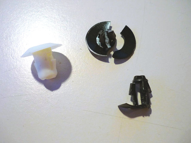

hab heute meine Sitze ausgebaut, die Bezüge runtergenommen und in die Waschmaschine gesteckt. Sehen jetzt wieder aus wie neu
Die ganzen Drahtösen in den Schaumstoffteilen werd ich gegen kleine Kabelbinder ersetzen. Macht wohl mehr Sinn, als die ganzen Ösen wieder zusammenzubiegen
Eine Frage aber noch, in den Kopfstützen und oben am Sitz sind schwarze Clipse verbaut, die übrigen sind alle weiß. Die schwarzen hab ich nicht ohne sie zu zerlegen rausbekommen. Hat das einen besonderen Grund mit den Dingern oder kann ich sie auch gegen weiße ersetzen, die beim ausclipsen heil bleiben.

in einer Anleitung zum Beziehen von Herrn Quereser heißt es an bestimmten Stellen die schwarzen bzw. die weissen verweden. Hab mich brav dran gehalten und passt, vielleicht hängts mit Durchmesser zamm?

danke euch, Micha hat mich auch schon aufgeschlaut
Die schwarzen Clipse stecken fester im Sitz, die weissen nicht so. Daher sind pro Seite die oberen Befestigungen der Bezüge mit einem schwarzen Clip fest, damit der Bezug sich beim Reinsetzen nicht löst.
Theoretisch würde auch ein weisser gehen, aber der löst sich u.U. mal.
War vorhin beim SC und hab welche geholt. Lt. SC sind die schwarzen auch "Verbrauchsmaterial"
