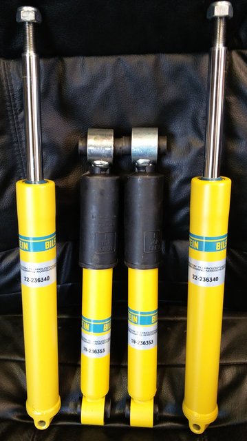

Hello Community,
Bei der letzten Wartung hat mir der Mechaniker als Hinweis gesagt, dass die hinteren unteren Gummilager der Stoßdämpfer eingerissen sind.
Kann man die tauschen oder muss man da gleich neue Dämpfer kaufen? Wenn man nach der Teilenummer "0017556V001" sucht, dann gibt's da kaum Ergebnisse für Ersatzteile
(Ist ein Brabus Coupé.)
Danke euch

Meines Wissens nach gibt es auch keine "neuen" mehr nur noch Lagerreste oder gebrauchte. Da die Gummis quasi fester Bestandteil (vergossen/reinvulkanisiert) sind, bleibt dir wohl nur der Griff nach Alternativen.

Wenn die Gummis eingerissen sind, sind die Stoßdämpfer als solches sicherlich auch nicht mehr die Neuesten. Es handelt sich auch bei Stoßdämpfern um Verschleissteile

Ok Danke.
Hatte schon fast erwartet, dass man die Gummilager da nicht tauschen kann.
Wisst ihr, auf welche Sachen man da beim Dämpfer achten muss? Die sind doch von der Länge her ein Stück kürzer als die Standarddämpfer.
Nach was könnte ich da suchen, wenn man keine Ergebnisse mit der Teilenummer erzielt?

Ich habe mit den Brabus Federn vorne und hinten die Bilstein B6 verbaut

Ich habe auch die Bilstein B6, allerdings mit den "normalen" Serienfedern. Die Dämpfer hab ich 2017 eingebaut und funktionieren noch einigermaßen. KW-Fahrwerk liegt aber schon bereit

B6 ist doch für standard (Serie) Federn und B8 für kürzere Federn.

Stimmt, hab ja die B8. Wieder alles durcheinander gebracht

Or nee... Jetzt hatte ich mir die B6er schon bestellt. Kann es denn passieren, dass der Dämpferkolben unten aufschlägt, wenn die kürzeren Federn voll komprimiert werden? Oder ist da noch etwas Spiel vorhanden?

Ich würde auf alle Fälle die B6'er tauschen gegen B8'er:

Nachdem hier 45mm KAW Federn mit Seriendämpfern gefahren wurden, kann ich mir nicht vorstellen das mit 25er Federn irgendwas durchschlägt. Zur Nor machst vom Widerrufsrecht gebrauch. Sorry das ich mich versehen hatte
