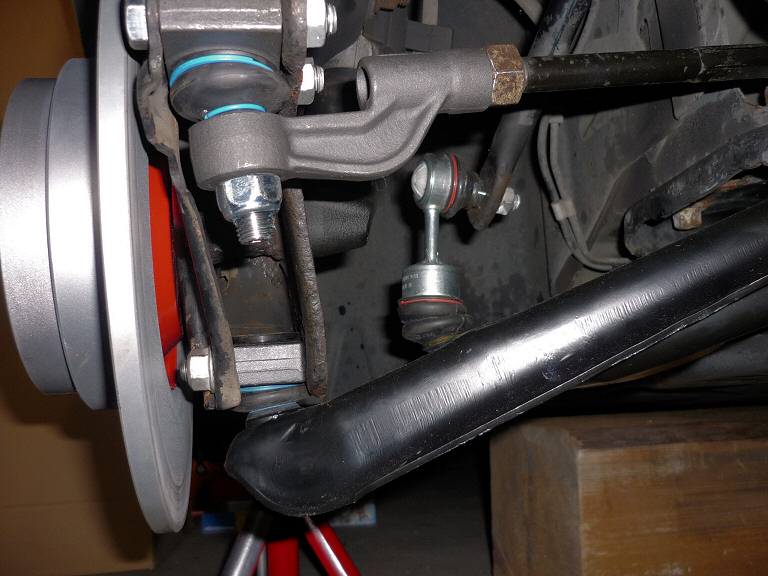

erstellt am: 15.7.2018 um 20:59 Uhr:
die Traggelenke kosten Stück ca. 25 Euro. Hab die von Lemförder genommen, die sollen gut sein.
Einbau weiß ich nicht, hab ich selbst gemacht. Allerdings muss dazu die Bremsscheibe runter.
Daher hab ich bei der Gelegenheit die beiden unteren Schrauben umgedreht (Mutter nach außen), damit mir das beim nächsten Mal erspart bleibt
Hier noch mal ein Bild:
