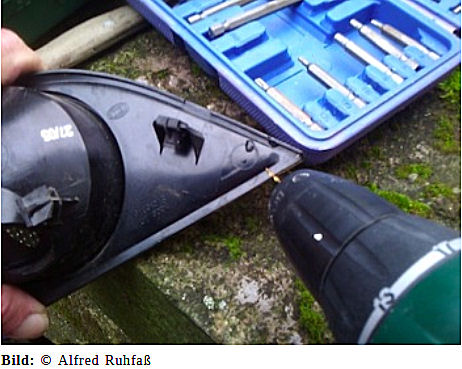

erstellt am: 3.2.2016 um 18:21 Uhr:
Der Kleine hat die Nacht ausnahmsweise entgegen der Fahrtrichtng geparkt (daher, die andere Seite stand jetzt höher)... der Kofferraum blieb trocken aber die Rückleuchte ist dank des fetten Regenschauers abgesoffen:
Jetzt wollte ich das Ding ausbauen aber es bewegt sich keinen Zentimeter. man kann dran Rappeln, dann bewegt sich der ganze Plastikteil hinter dem Rücklicht mit, aber nach rechts rausschieben macht gar nichts. Ich will im Bereich der Scheibe auch nicht mit dem Schraubendreher rumhebeln...
Ideen? Wenn ich es raus habe kann ich nach der Typennummer suchen.
[Editiert am 3/2/2016 von Phin]

erstellt am: 3.2.2016 um 18:42 Uhr:
@Phin:
Die kleine Torx Schraube links der Rückleuchte lösen und die Rückleuchte einfach nach außen (rechts) schieben. Fertig!
2x Smart Roadster-Coupé - ...der beißt nicht, der will nur spielen!
erstellt am: 3.2.2016 um 18:44 Uhr:
Schraube abschrauben und mit der Handballen und einem beherzten Stoß die Rückleuchte nach außen weg drücken, manchmal kann sie richtig fest sitzen.

erstellt am: 3.2.2016 um 21:44 Uhr:
Jo die Schraube ist raus, daran liegt es nicht. Selbst mit dem Gummihammer rührt sich das Ding nicht!
Um da ein Loch rein zu machen will ich den doch ausbauen. Kann da was festgerostet sein?
erstellt am: 3.2.2016 um 21:55 Uhr:
Da kann nichts fest rosten, ist alles Kunststoff :-) Oben sind noch zwei waagrechte Führungsstege, damit das Gehäuse nicht nach oben rutschen kann und außen noch ein Stift, der nach innen zeigt. Vielleicht klemmt es einfach bombenfest, liegt bestimmt an den Fertigungstoleranzen.

erstellt am: 3.2.2016 um 22:30 Uhr:
Wenn ich das zerlege brauche ich bestimmt ein neues
Mit festrosten hatte ich jetzt die Fassungen im Sinn, weiß ja nicht wo dahinter ggf. noch ein Metalsteg ist.
Sehe ich das richtig, dass an der Karosserie ein Plastikrahmen befestigt ist in den das Rücklicht geschoben wird? Gibt es das Teil noch(in bezahlbar) falls ich da was abbreche?
erstellt am: 3.2.2016 um 23:27 Uhr:
Die Fassung sieht so aus:
Ja, haben viele zuhauf noch liegen, ich auch. Aber am Rückleuchtenträger machst Du garantiert nichts kaputt
erstellt am: 3.2.2016 um 23:39 Uhr:
und so sehen die Rückleuchten von hinten aus. Eigentlich kannste da nix kaputt machen:
erstellt am: 4.2.2016 um 03:01 Uhr:
Dann probiere ich es noch mal mit einem Lederklotz an der Spitze. Mir sah der Kunststoff oben so labil aus.
erstellt am: 4.2.2016 um 07:40 Uhr:
Lederklotz an der Spitze?
Dir ist schon klar das die Rückleuchten seitlich zur Fahrzeugaussenseite geschoben werden müssen?
erstellt am: 4.2.2016 um 14:06 Uhr:
Ja, mit "Spitze" meinte ich die Seite mit der Schraube. Wenn ich dran wackel bewegt sich wie gesagt der Plastikrahmen hinter dem Scheinwerfer mit....
erstellt am: 4.2.2016 um 14:15 Uhr:
Nicht wackeln. Drücke z.B. mit der rechten Handfläche auf die rechte Rückleuchte und dann mit der linken Hand nach rechts gegen Deinen Unterarm. Somit schiebst Du unter Druck die Leuchte nach Aussen
