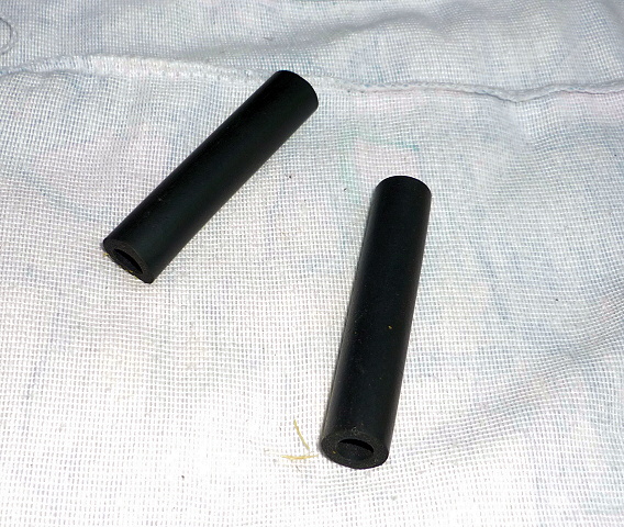

Beim Ausbau des hinteren Teppich sind mir diese beiden Gummiröhrchen (ca. 7cm lang, 12mm Durchmesser) entgegen gefallen. Keine Ahnung, wo die herkommen oder hingehören.
Daher nun die Frage in die große Runde.

Hmm zu den Röhrchen habe ich keine zündende Idee, irgendwas von der Softtopführung ?

Wenn mich nicht alles täuscht, werden die Schläuche irgendwo links und rechts in der Nähe der Heckscheibe aufgesteckt.

Wenn du die Rückführrohre des Softtopantriebs meinst, nein, dafür sind sie nicht. Da sind ganz dünne Gummihülsen drauf.
Die Dinger müssen IMHO irgendwo unter dem Teppich gewesen sein.

Ich tippe mal drauf das es abgeschnittene Moosgummischläuche sind von einer vorhergegangenen Abdichtaktion, wo man im Dichtungsbereich diese zur Unterfütterung / Stabilisierung genutzt hat.

Ich tippe mal drauf das es abgeschnittene Moosgummischläuche sind von einer vorhergegangenen Abdichtaktion,...
... jau, die sehen denen verdächtig ähnlich.

kleines Update, DerFalk hatte recht
Die Dinger sind offenbar seinerzeit runtergefallen und dann vergessen worden.

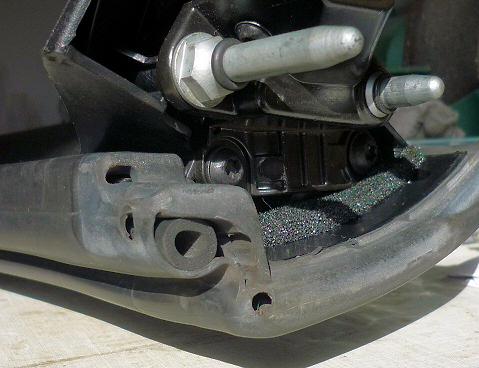

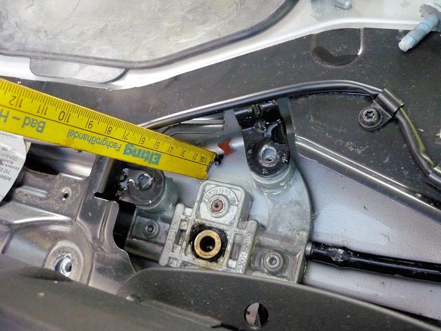

Hab mir mal den Katalog der Abdichtmaßnahmen vorgenommen und durchkontrolliert, was an meinem gemacht worden ist und was nicht.
Die Maßnahme 3.2 fehlte, das war die Dichtung Seitenholm hinten, hab das dann direkt nachgeholt:

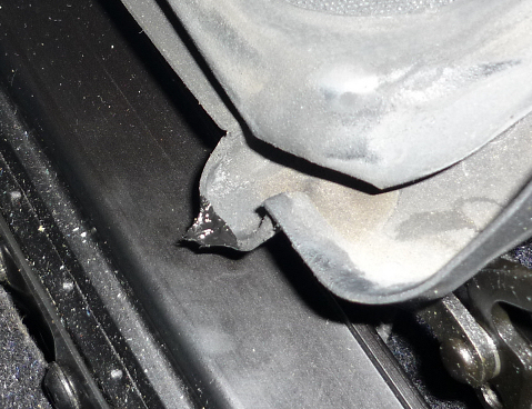

Ebenso hab ich an der Dichtung Dachkappe die Rüssel verlängert, weil er zumindest auf der rechte Seite nicht mehr richtig über die Wanne ging und immer einiges daneben lief:
