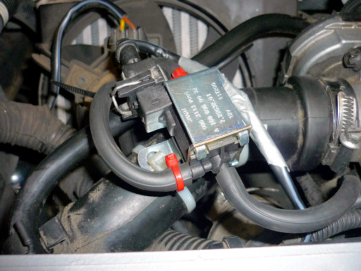

erstellt am: 11.6.2016 um 20:09 Uhr:
Lola hat geschrieben: Welche Stelle ware die beste?
... wenn bei Siggi Sauwetter ist, kram ich mal im Archiv. BTW, hier (Nähe Münster) scheint die Sonne
Mein TV liegt seit langem hier:
Und ja, der Deckel geht noch zu und das silberne Tape ist nur Scheuerschutz
Auch mit den Forge-Rohren ist es an dieser Stelle geblieben.

erstellt am: 11.6.2016 um 20:12 Uhr:
Vince hat geschrieben: moin...
Genial! 10Sekunden für Tausch ist drin. Das geht also 4 mal schneller als Volltanken!
