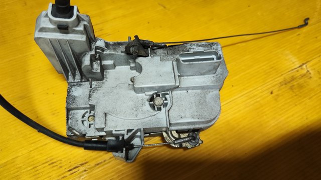

Hallo zusammen,
ich suche für meinen kleinen ein linkes Türschloss.
Es scheint wohl defekt zu sein, im ausgebauten Zustand angeschlossen und nix.
Würde mich freuen was zu bekommen .....
Gruß Silke

Wir reden also von der Fahrertür, um Missverständnisse auszuschliessen?

erstellt am: 28.7.2023 um 19:56 Uhr:
ja von der Fahrertür reden wir. Reagiert nicht mehr, ausgebaut und ans Kabel an gestöpselt nix ......
Habe auch Probleme mit der ZV, reagiert mit abschließen über Insel ja, aber nicht mit Funk.
Kabel vom Stecker Türschloss zum Stecker vor der SAM durchgemessen, alles okay.
Nach einiger Zeit des Stehens ging mit einmal nix mehr. Zum Mercedes nach Kassel gebracht, kommt Anruf, alles geht. Zu Hause geht nix mehr.

Hallo Silke
Wenn das Abschliessen über die Rettungsinsel funktioniert und nicht über die Fernbedienung, dann sind die Schlösser doch fehlerfrei. In der Vergangenheit lag der Fehler an einem Massekabel, welches über die Jahre hinweg vergammelte und letztendlich abgebrochen ist. Lass mal den Massepunkt vor dem Luftfilterkasten kontrollieren und an alle sieben Kabel neue Kabelösen an bringen, den Massepunkt säuber und alles wieder fest verschrauben. Gerade Roadster, welche auch im Winter gefahren wurden leiden unter diesem Problem. Wenn noch nicht geschehen, lass auch gleich das Massekabel zwischen Karosserie und Getriebe erneuern.
Wenn dann die Türen immer noch nicht mit der Fernbedienung schliessen, kannst Du das Schloss wechseln.

erstellt am: 30.7.2023 um 14:07 Uhr:
Hallo Oliver,
Massekabel Luftfilterkasten hat mein Mann nachgeschaut und da ist alles okay. Ja von der Insel aus schließen Beifahrerseite und Heck ab, Fahrertür reagiert nicht. Das Kabel, Getriebe und Karosse noch nicht nachgesehen, werde ich nachschauen.
Jetzt sind 3 Tage lang wo der Schlüssel nicht mehr reagiert, zuvor den Tag hat er ganz schnell geblinkt, was ja Batterie im Schlüssel leer ist zeigt. Gewechselt mit neuer und das mit allen 5en die ich neu hatte, alles dasselbe. Den Tag danach morgens runter und da tut sich mit Schlüssel nix mehr. Zündung geht an, ohne starten, kann aber alles bedienen, mit Dach auf und zu.
Nur linkes Schloss sagt nix beim zumachen über die Insel.
Wie geschrieben sagt ja der Schlüssel jetzt nix im mom, also werde ich nach dem Kabel schauen und dann .... wende ich mich an den Falk.

erstellt am: 30.7.2023 um 22:32 Uhr:
meinroadster11 hat geschrieben: ...Jetzt sind 3 Tage lang wo der Schlüssel nicht mehr reagiert, zuvor den Tag hat er ganz schnell geblinkt, was ja Batterie im Schlüssel leer ist zeigt. Gewechselt mit neuer und das mit allen 5en die ich neu hatte, alles dasselbe. Den Tag danach morgens runter und da tut sich mit Schlüssel nix mehr. Zündung geht an, ohne starten, kann aber alles bedienen, mit Dach auf und zu....
Wenn Du die Knopfzelle im Zündschlüssel gewechselt hast und danach nichts mehr passiert, dann ist das ein Zeichen, dass das SAM noch die 2003er Software drauf hat und diese "vergass" den Schlüsselcode nach dem Batteriewechse. DerFalk wird Dir da sicher dauerhaft helfen können. Roadster ab April 2004 hatten dieses Problem nicht mehr. - Wenn auch die Rettunginsel Dein rechtes Schloss nicht verriegelt, dann wäre ein defektes Schloss das Naheliegenste. Aber es kann auch ein Kabelbruch vorliegen.
Ich würde das Angebot von SmarRoadsterCoupe annehmen, das Schloss kaufen und dann schauen ob sich das Schlossproblem erledigt hat. Das Neucodieren der Schlüssel kann Dir jeder macher, der ein Delphi oder eine Stardiagnose hat. Dauerhaft bist Du es aber nur durch ein SAM Update los.

  erstellt am: 20.8.2023 um 15:04 Uhr:
So mal einen Statusbericht.....
SAM und MEG und Empfänger für ZV, mit den Schlüsseln zusammen zum derFalk gefahren.
Der hat sich das alles angeschaut und einige Fehler gefunden, wie Lötstellen gebrochen.
Das alles sehr gut und sehr schnell gemacht, wieder eingebaut und er läuft wieder ...... riesige Freude .....
einen lieben Dank an deFalk
und die mit Rat und Teilen geholfen haben
liebe Grüße Silke und Andre
