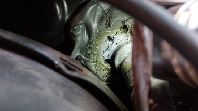

- Kabeldurchführung sieht vergammelt aus und diese hat 3 offene Löcher,
für was sind diese und kann ich diese zumachen ?

Weißt du zufällig, was es mit dem Gummi der Kabeldurchführung in der Schottwand
direkt hinter/(rechts oberhalb in der Ecke) des Bremskraftverstärkers mit den 3 Löcher
auf sich hat ? Da dieser nicht so gut aussieht, kann da auch Wasser eintreten ?

An der Gummitülle? Da ist bei mir alles zu / dicht. Ggf war da mal was durchgezogen und wurde nicht wieder verschlossen?

hat jetzt doch etwas länger gedauert. Hier der Link zum Bild des beschriebenen Gummi für die Kabeldurchführung der
Schottwand in den Innenraum in der Höhe des SAM.
Das ist das erste Mal, wo ich ein Bild ins Forum per Upload stelle und ich hoffe es klappt.
Hat hier jemand schon Wassereintritt ins SAM gehabt oder auch über den Kabelstrang ?

Hat geklappt
Normalerweise sind halt die Löcher zu / mit einer dünnen Haut versehen (nicht sichtbar auf dem Bild). wenn du da mit was kleinem reindrückst, sollten die normalerweise zu sein. Die werden nur für zusätzliche Kabel durchstoßen / geöffnet. Ich weiß selber von keinem, dass es da Undicht war...
Oft halt die Wanne darüber / die Schraubenlöcher / manchmal auch die Stirnwand, dann aber eher im Beifahrerbereich...

Falk: Die Löcher in der Kabel-Tülle sind wirklich dicht, aber kann (wie auch immer) durch
den Kabelstrang Feuchtigkeit ins SAM geleitet werden?
