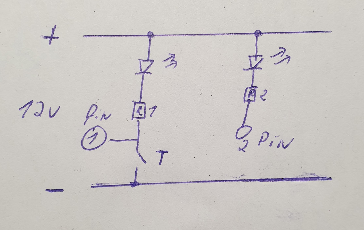

Ansonsten wird das mit einem einfachen Relais aber nichts, wenigstens nichts ohne elektrische Schaltung.
Der Schalter ist ja gar kein Schalter sondern ja nur ein Taster mit 2 LED's. wovon die linke LED leuchtet wenn der Taster gedrückt wird, oder An PIN 1 Nach dem Schalten Masse anliegt. Und die Rechte LED ist praktisch eine Einschaltkontrolle, Sie leuchtet wenn an PIN 2 Masse angelegt wird.
Ich weiß leider nicht wie ich ein Bild hochladen kann, habe einen Stromlaufplan erstellt.

So, eben Anleitung gelesen.
Anbei der kleine Stromlaufplan derSicherheitsinsel vom 452, hier Klimataster.
