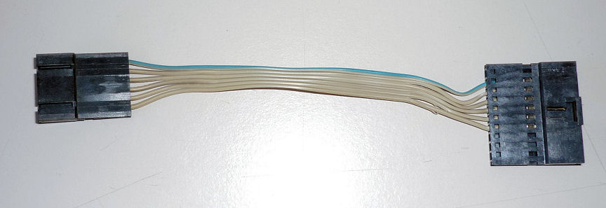

wie die Überschrift schon erahnen lässt bin ich auf der Suche nach
dem Adapterkabel um die Zusatzinstrumente ohne Bordcomputer anschließen zu können.

Beiträge: 2871
erstellt am: 7.12.2017 um 11:37 Uhr:
Das ist das falsche, er meint dieses hier: http://www.coolfire.de/gif/zi_adapter.jpg

erstellt am: 7.12.2017 um 12:14 Uhr:
Ok, dann scheint aber die Teilenummer von dir nicht zu stimmen, denn das sieht eher nach meinem Kabel aus...

Falk hat genau den Adapter abgebildet den ich meine.
Eventuell bau ich mir selbst etwas zusammen, vorausgesetzt es findet sich keiner.

erstellt am: 7.12.2017 um 23:09 Uhr:
Als ich noch keinen BC verbaut hatte, habe ich die beiden Stecker einfach über eine gewinkelte 2,54 mm Stiftleiste verbunden (die nicht benötigte kürzere der zwei Stiftreihen wurden mit einem Seitenschneider abgeknipst). Zum Schluss wurde das Ganze dann noch ein bisschen mechanisch mit Isolierband fixiert. Den Versatz der beiden Stecker zur Verbindung über die Stiftleiste kannst Du ja einfach anhand der Abbildung des Adapterkabels erkennen. Kostenpunkt unter 20 Cent.

erstellt am: 8.12.2017 um 12:27 Uhr:
Benötigt wird eine 2reihige Stiftleiste mit dem Rastermaß 2,54 mm.
Diese wird auf 10 nebeneinander liegende Stifte gekürzt und anschließend die inneren Stifte entfernt.
Diese Leiste steckt man dann mit 1 Pin Versatz auf den 6pol. Wannenstecker der ZIs (im Bild durch den grünen Stecker veranschaulicht).
Die offene 10pol. Stiftreihe dient dann der Verbindung zum fahrzeugseitigen 10pol. Wannenstecker
