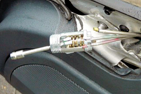

Hallo miteinander,
ich habe eine Frage an die, die sich besser auskennen als ich. Uns ist der Verstellhebel vom Aussenspiegel abgebrochen, gibt es den einzeln???? Kann ich aus einem defekten Aussenspiegel den kleinen Hebel umbauen???? Gibt es zwischen Fahrer und Beifahrerseite Unterschiede wwas den Hebel angeht? Es geht bei uns um die Beifahrerseite. Handelt es sich bei dem Hebel um ein Massenteil aus dem Regal eines anderen Herrstellers evtl. MB?? Hat jemand noch soeinen Hebel und würde diesen ggf. veräussern????
Fragen über Fragen, bin aber für qualifizierte Antworten dankbar.
Vielen Dank im Voraus
Holger

hab zwar elektrische Spiegel, aber ich denke, der Verstellhebel ist problemlos durch einen anderen ersetzbar. Kann mir auch nicht vorstellen dass rechts und links unterschiedlich sind.
Manchmal gibt in der Bucht oder in den Kleinanzeigen für ein paar Euro einzelne Spiegel vom 450, da sind die gleichen Hebel drin.

Bei mir ist der Mechanismus auch mal gebrochen. Einzeln kann man die nicht erwerben, es gibt nur den kompletten Außenspiegel. Am besten Du schaust Dich nach einem gebrauchten Spiegel um. Vom Spiegel gibt es gesteckte und geschraubte Versionen, der Mechanismus ist aber identisch.
erstellt am: 14.8.2015 um 13:27 Uhr:
Neue Spiegel sind auch nicht teuer. Die Züge in die Mechanik einfiddeln könnte etwas nervig sein. Bloß aufpassen, dass nicht im Spiegel der Anschlag der Züge bricht, der ist sehr fragil.

du kannst den mechanismus von einem anderen spiegel nehmen oder auf dem schrott nach einem fiat uno alte modelle, da sind die dinger auch verbaut.
die züge kannst du mit einer zange aushängen,geht schwer aber geht, hab ich schon gemacht, farben beachten beim wieder einhängen, fertig. den spiegel brauchst du nicht zerlegen nur ausbauen.

Hallo! Bei mir ließ sich das reparieren mit einer Spannhülse aus dem Baumarkt.
Die gibt es meist bei dem losen Schrauben.
Ähnliches ist in dem "Jetzt helfen wir uns selbst"-PDF beschrieben.

1. mal vielen Dank für die schnelle Hilfe, ich werde mir wohl einen Spiegel aus der Bucht holen oder einen Fiat Uno als Organspender missbrauchen. Auch die Idee mit der Spannhülse hört sich gut an. Evtl. werde ich das mal versuchen je nach dem was sich zuerst ergibt.

Nimm das Innenleben von einer Lüsterklemme. Damit kannst Du beide Teile wieder verbinden.
