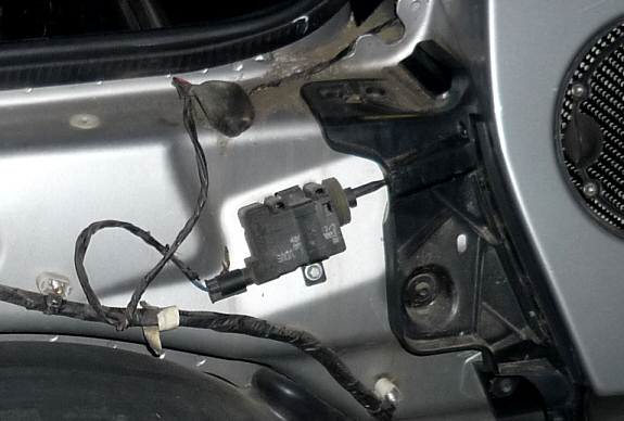

erstellt am: 14.4.2015 um 20:10 Uhr:
moin Holger,
Hab gerade nicht so vor Augen wie das unterm Kotflügel aussieht, Wenn man den Motor mit Pin etwas zurücksetzen kann passt es ja vielleicht ?
... so siehts drunter aus:
Du müsstest also neue Löcher bohren. Würd ich lassen
