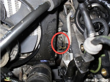

Leute, wo sitzt denn das verdammte Ding? Hab mir die Bilder angesehen aus dem anderen Thread, aber scheinbar bin ich blind. Komm ich von oben oder von unten dran?

erstellt am: 15.8.2014 um 15:00 Uhr:
der OT-Sensor sitzt hinten, linke Motorseite. Wenn du von oben rechts am LLK vorbeischaust, siehst du ihn, ist mit einer Schraube befestigt und problemlos zu wechseln.
BERU ist ein Hersteller elektronischer Fahrzeugkomponenten.

erstellt am: 15.8.2014 um 19:39 Uhr:
genau, im Bereich 2, nur weiter unten.
Hier mal ein Foto (Drosselklappe ist abgebaut):

erstellt am: 15.8.2014 um 21:05 Uhr:
Na jetzt kommen wir der Sache schon näher. Allerdings versteh ich nicht, warum ihr schreibt, die wäre so leicht zu wechseln?! Ohne die Drosselklappe zu montieren, komme ich da nicht hin......Und das wird, so wie ich das gelesen hab, fürn Anfänger wie mich eher nichts.

erstellt am: 17.8.2014 um 10:42 Uhr:
Ich hab nun die Drosselklappe auch abmontiert und sehe endlich den Sensor. Allerdings ist der da unten so schön kompakt verbaut, dass ich keine Möglichkeit habe da ranzukommen.
