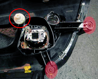

erstellt am: 6.3.2014 um 23:26 Uhr:
moin Michael,
Verstellbare Einheit?
*aufdemschlauchsteh*
... an dem rot eingekreisten "Rädchen" drehen, damit verstellst du die horizontale Neigung der Nebelleuchten
erstellt am: 7.3.2014 um 01:11 Uhr:
genau machst du von vorn durch das gitter an der einheit ist ne aufnahme wo man mit nem kreuzer das rad drehen kann.
erstellt am: 7.3.2014 um 03:15 Uhr:
das ganze sieht so aus
