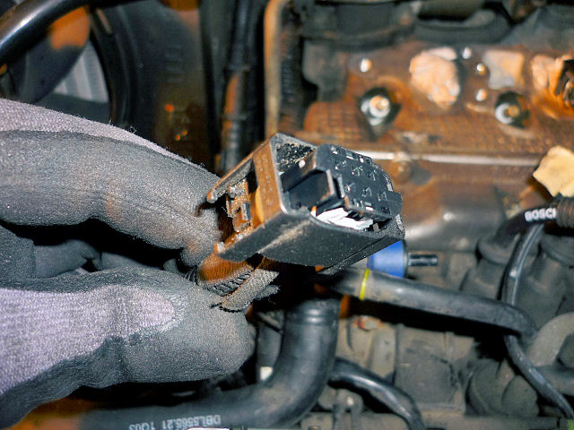

hab heute beim zerlegen festgestellt, dass der Stecker an der DK nicht mehr vollständig ist, da ist eine der Arretierungen gebrochen und hat sich wohl irgendwann von dannen gemacht:
Offenbar kann man das Innenleben und den Käfig trennen. Weiß jemand, ob es den Stecker einzeln gibt oder hat jemand sowas rumliegen. Motorkabelbaum hab ich blöderweise nicht

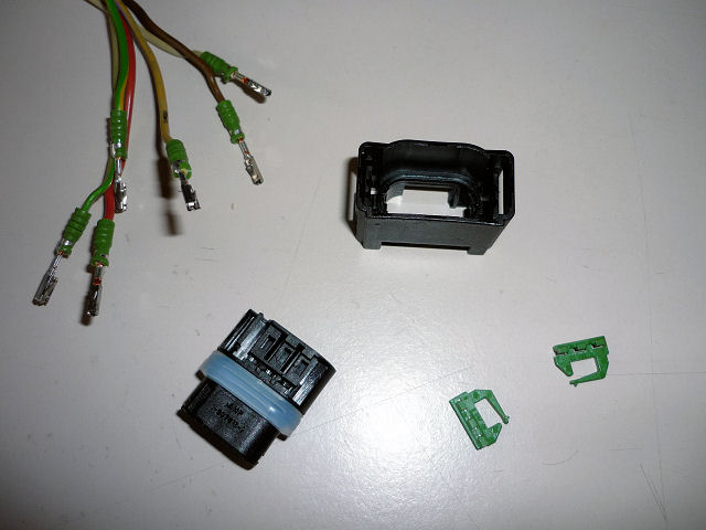

kurzes Update, hab einen Stecker von Micha bekommen
Den Stecker kann man tatsächlich in die Einzelteile zerlegen ohne ihn zu zerstören und dann am Fahrzeug wieder zusammensetzen, der Käfig muss vorher über den Kabelstrang, daher müssen die Anschlüsse auch raus (Kabelbelegung natürlich vorher aufschreiben)
Hier kann man den Stecker auch separat (ohne Kabelbaum ) kaufen, die Steckerbezeichnung sieht man blöderweise erst nach dem Zerlegen:
https://hbe-shop.de/Art-1556972-TE-CONNECTIVITY-AMP-1-967616-1-GEHAEUSE-MIC
RO-QUADLOK-4MM-6POL
