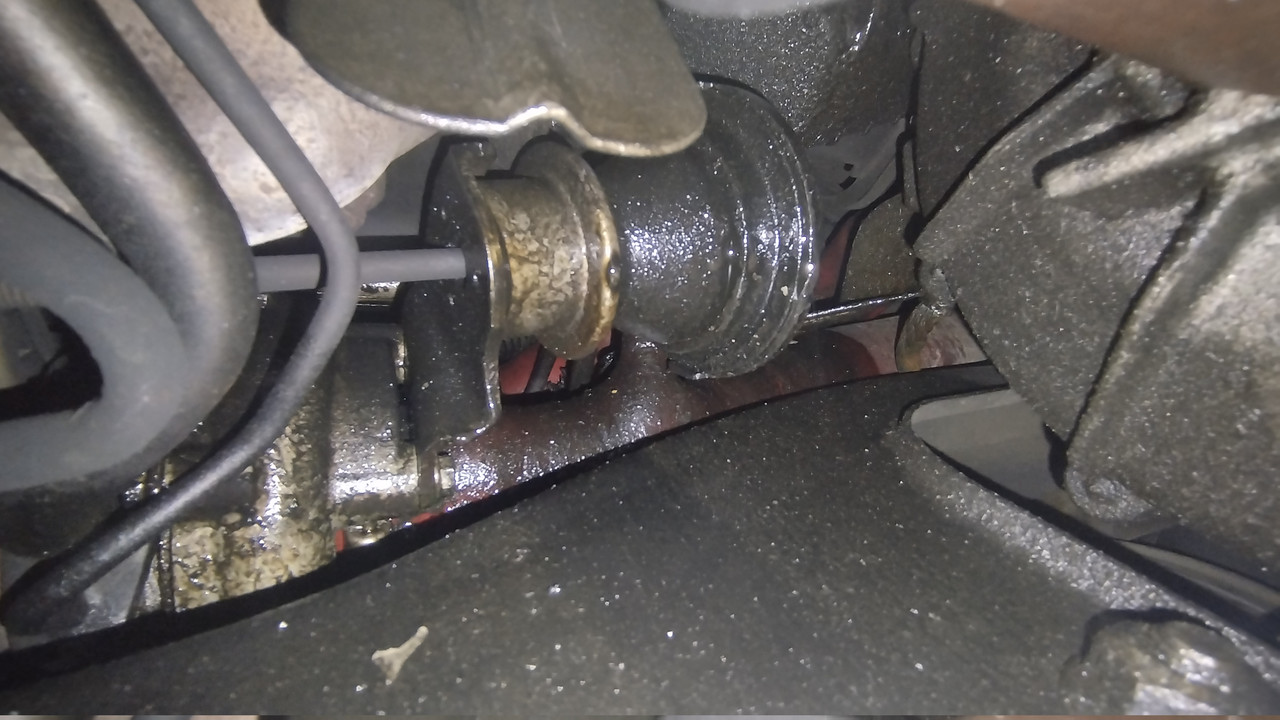

Vor 2 Jahren bin ich wegen Öl am Turbolader in eine freie Werkstatt gefahren, worauf hin mir gesagt wurde, der Turbolader sei kaputt und es bräuchte einen neuen. Also habe ich dies gleich genutzt und einen 82 PS Turbo mit 82 PS Auspuff und Silikon Rohre für Turbo und LLK und neues Taktventil verbauen lassen. Das Problem mit dem Öl scheint aber nicht gelöst zu sein, es ist immernoch/schon wieder da:
Bild:
https://i.postimg.cc/yxX5vJzz/1737221829279.jpg
Den Ölwechsel mache ich regelmäßig selbst zusammen mit den Filtern alle 10.000 Km und verwende dabei immer Ravenol VST 5W/40. Einen hohen Ölverlust habe ich trotztem nicht, ich fülle vielleicht alle 3.000 Km eine Tasse nach und achte darauf, dass der Ölstand immer genau mittig auf der Markierung am Ölmesstab ist.
Die TLE habe ich gegen eines aus Metall ersetzt und erst vor kurzem auf seine Funktion geprüft, alles okay. Ein Ölabscheider ist nicht verbaut.
Nehme ich den Schlauch vor der Drosseklappe ab ist dort ein leichter Ölfilm erkennbar, auch wirklich nicht viel. Fahre meistens Langstrecke.

Ich habe heute beim Ölabscheider anbringen festgestellt, dass ich einen kleinen Riss im Ansaugschlauch direkt nach dem Turbolader hatte und habe ihn umgehend getauscht. Ich vermute ein Teil des Öls ist da heraus gedrückt worden. Als ich die Ventile getauscht habe, musste ich die Steckerkontakte erst einmal vom Öl mit Bremsenreiniger befreien. Dabei ist mir auch noch aufgefallen, dass der Schlauch vom Taktventil zum Turbolader abgegangen ist und habe ihn dann mit einem Kabelbinder fixiert. Bei der Probefahrt zeigte sich, dass ich zwar immer noch nicht die Volle Leistung habe, aber wesentlich mehr als vorher. Ich beobachte das weiter und schaue was sich nach ein paar mehr Kilometern so ergibt.
