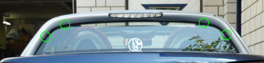

1. Bremsleuchte ausbauen
2. Von unten die Spreiznieten wie von Vince gezeigt entfernen
3. Spoiler abziehen. (Von den Seiten beginnen)
An den Seiten ist er mit Kunststoff-Stegen eingeklickt, deshalb geht's es schwer und man sollte etwas vorsichtig sein.
4. Kabel der Bremsleuchte lösen

So Problem gelöst.
Mit sehr kurzem Bohrer der zwei Zehntel größer als der niet ist reingebohrt.
Schwups war der spreiznieten draußen.
Nur die nackte Gewalt zum anbziehen des Heckspoilers wollte ich noch nicht aufbringen.
Kommt morgen.
Grüße Ralle
