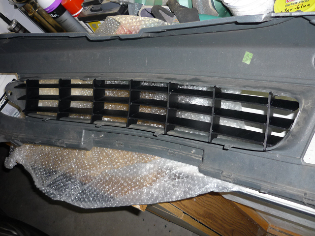

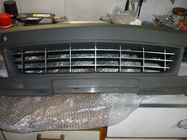

so, komm grad aus der Garage.
Dass derzeit eingebaute Frontteil ist von weiß ich nicht
Da ging das ältere Gitter rein wie Butter.
Das Frontteil auf den Bildern unten ist das originale von meinem Roady, EZ 08/2003
Zuerst mal, das Gitter von Maik passt, ohne dass was dran rumgeflext werden muss
Einbau keine 5 Minuten.

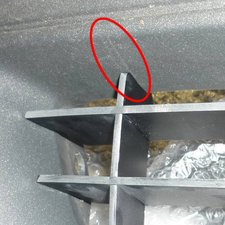

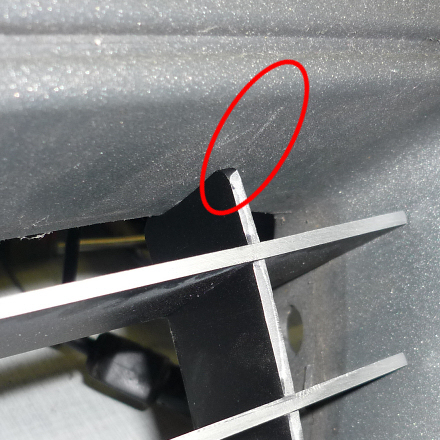

Allerdings sitzen die äusseren senkrechten Lamellen sehr fest im Kunststoff und ziehen beim Reindrücken eine Bahn (s. Fotos). Wenn das lackiert wäre, hätte man Kratzer. Müsste man vorher also abkleben.
Beim dem Gitter, was ich derzeit drin habe, war das nicht so extrem, da "klemmte" es erst auf dem letzten Zentimeter - und das muss auch wohl so sein.
Fazit ist, zumindest mein Gitter passt 100%ig.
Raus ging es übrigens auch problemlos und liegt wieder verpackt im Regal

Wie bei Vince waren die äusseren Streben zuerst das Hauptproblem, aber massig heftiger. Es ging gar nicht rein. Und dort habe ich auch begonnen zu schleifen und an den waagerechten Streben mich weiter vorgearbeitet. Als ich es endlich drin hatte, waren wie bei redcrumb die senkrechten Streben dran. Bei Vince kann man gut sehen, dass die Haltenasen sauber an der Innenkante anliegen. Auf der gesamten Breite. Bei mir waren nur die äusseren Nasen anliegend. Bei allen Anderen standen die Anlagepunkte der Haltenasen zur Mitte hin zunehmend bis zu 1cm ab.
Also bis auf den kleinen Kratzer sitzt es bei Vince ja recht gut.
