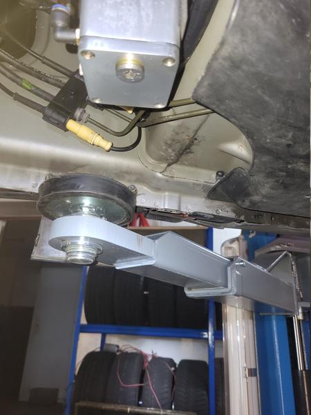

Hallo zusammen,
kann mir jemand sagen, wo genau die Aufnahmepunkte für den Wagenheber beim Smart Roadster sitzen?
Ich möchte den Wagen sicher anheben und bin mir nicht sicher, welche Punkte dafür vorgesehen sind.
Die vorderen Punkte habe ich einigermaßen gefunden, bei den hinteren bin ich aber unsicher und möchte nichts an Schweller oder Unterboden beschädigen.
Vielen Dank!
Beiträge: 375
Registriert: 9.5.2010
erstellt am: 5.6.2026 um 22:05 Uhr:
Hallo Tschei,
hinten findest Du so eine Art Klappe an der Schwellerverkleidung, kurz vor dem Hinterrad. Die kann man abklappen und dann an dem freigelegten Blechstoß aufbocken. Dazu sollte man immer ein Gummi, weiches Holz oder so unterlegen, damit der Wagenheber nicht das Blech und den Lack beschädigt. Ich habe einen Wagenheber mit so einem Gummi-Schutz auf dem Teller und klappe schon seit ein paar Jahren das Kläppchen NICHT mehr auf, bevor ich da den Wagenheber ansetze. Bisher überlebt das Plastik vom Kläppchen das tadellos.
Wenn Du dort hebst, kommen Vorder- und Hinterrad nahezu gleichzeitig in die Luft, obwohl das soweit hinten ist. Meines Wissens ist das der ganz offizielle Punkt zum Anheben, da bin ich auch sehr sicher.
Schöne Grüße, Thomas

Habe die klappe mal geöffnet und dort drunter versteckt sich ein ziemlich dünnes blech.. bin mir nicht ganz sicher, ob ich es von dort aus anheben kann, daher frage ich nochmal, bevor ich es versuche. Dazu habe ich nur einen flachen Gummi teller für den wagen Heber. Hier ein Bild unter der klappe:

Tschei hat geschrieben: Habe die klappe mal geöffnet und dort drunter versteckt sich ein ziemlich dünnes blech.. bin mir nicht ganz sicher, ob ich es von dort aus anheben kann, daher frage ich nochmal, bevor ich es versuche. Dazu habe ich nur einen flachen Gummi teller für den wagen Heber. Hier ein Bild ...
Du solltest jetzt eigentlich eine "Verdickung" des Karosseriefalzes sehen.
Auf Deinem Bild ist der nicht zu erkennen. Mach bitte noch mal ein Foto im Abstand von ca. 30cm vor der hochgehaltenen Klappe.

erstellt am: 25.6.2026 um 12:59 Uhr:
Hallo Tschei
Ich hatte einen meiner Roadster am Sonntag mal auf der Bühne und hab ein paar Fotos gemacht.
Nun hoffe ich mal, dass ich alter Sack das mit dem Einfügen auch hinbekomme.
Hier siehst Du wie der Teller der Hebebühne von unten gesehen auf dem Pfalz des Seitenschwellers anliegt. Du kannst links und rechts die beiden Dübel erkennen, welche auch auf Deinen Bildern von vorn zu sehen ist.
Ob nun Rangierwagenheber, Hebebühne oder Unterstellbock. Alles solltest Du dort, mittig auchgerichtet, ansetzen.
Die anfangs mal von mir beschriebene Lasche erkennst Du rechts vom Teller. Hier setze ich bei meinem Roadster mit Brabus-Seitenschweller die Hebebühne bzw. den Rangierwagenheber an.
