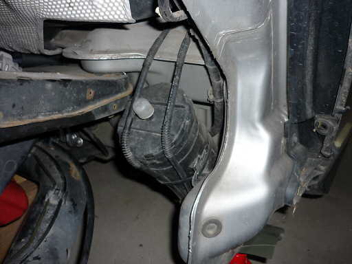

@Phin: Die Benzinleitungen am Filter liegen u.U. an einem Blechfalz an und können dort scheuern. Solltest du mal prüfen.

Die Smart Roadster brennen ganz offensichtlich immer an derselben Stelle: Nämlich dort, wo der schlecht geschützte Hauptkabelstrang um die hintere rechte Karosseriekante herumgeführt wird.
Für Roadster-Piloten ohne Kaskoversicherung wäre es deshalb durchaus mal eine Überlegung wert, einfach mal das Heck abzubauen und diese neuralgische Stelle professionell nachzubessern.
Damit erspart man sich auch jeden Feuerlöscher oder sonstiges Gedöns, denn wenn er erst einmal brennt, dann ist es meistens ohnehin schon viel zu spät.

erstellt am: 1.6.2016 um 22:19 Uhr:
Minotaurus hat geschrieben: Die Smart Roadster brennen ganz offensichtlich immer an derselben Stelle: Nämlich dort, wo der schlecht geschützte Hauptkabelstrang um die hintere rechte Karosseriekante herumgeführt wird.
... vermute, du meinst den hier, oder?
Oben geht er dann ja um den Falz der Tridion rum nach aussen (ist auf dem Bild leider nicht mit drauf). Da hab ich ihm jedenfalls einen festen Kabelschutz spendiert
Wenn da eine offene Scheuerstelle entsteht und in dem Moment Funken überschlagen, während aus der darunter liegenden Tankentlüftung gerade brennbare Gase entweichen... ja, könnt schon mal anfangen durchzuzünden

erstellt am: 2.6.2016 um 00:08 Uhr:
Ja, genau diese Stelle ist damit gemeint.
So ein flexibles Kabelschutzrohr kostet ja nur ein paar Cent und mir ist es völlig unerklärlich, warum die Smart-Konstrukteure an solchen Banalitäten gespart haben.
