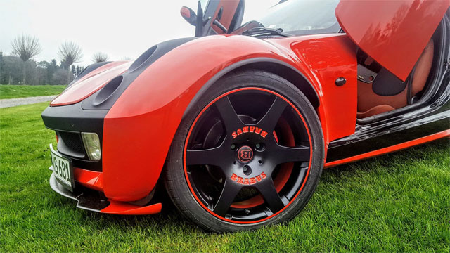

Der Besuch bei RS-Parts hat sich gelohnt. Robert durfte schrauben und wir haben uns in Wupperthal den Zoo angekuckt.
KW-Fahrwerk mit Monoblock A, vorne 20er Distanzen und 215/40, hinten 20er Distanzen und 245/35.
Und alles TÜV abgenommen.
Hier noch ein Paar Bilder die Robert gemacht hat:

Bei Facebook hat er mehr Fotos verbreitet
Wieso bist nicht nen bisschen schmaler gegangen und dann ohne die blöden Verbreiterungen?
Steht aber gut da

Sieht super aus Ralf. Jetzt muß aber noch die fiese orangefarbene Innenausstattung gewechselt werden.

Sieht natürlich super aus, aber wie fährt es sich mit diesen schweren Rädern ?

@Oli
Die Verbreiterungen sind schon so lange drauf das ich mich drann gewöhnt habe, finde es so ganz OK.
Vorne musste so breit, sonst hätte das mit den Reifen nicht gepasst. Der Innenkotflügel muss an einer Stellle auch ausgestellt werden sonst schleift der Reifen bei Volleinschlag.
Die Bilder...er hat vorher gefragt, ist OK
@Ralf
Der Innenraum ist ja schon lange angedacht, nur werden wir uns nicht einig. Frau möchte innen rot, ich schwarz mit roten Ziernähten. Mal sehen...aber i.d.R. gewinnt Frau (Ist ja auch ihr Roadster)
@Klaus
Um richtig Spaß zu haben würde ich auf 15" mit 205 bleiben. Wenn die Straße gut ist, klebt er jetzt drauf, wenn du schlechte Straßen hast...na ja. Sagen wir mal so..agil ist was anderes.
