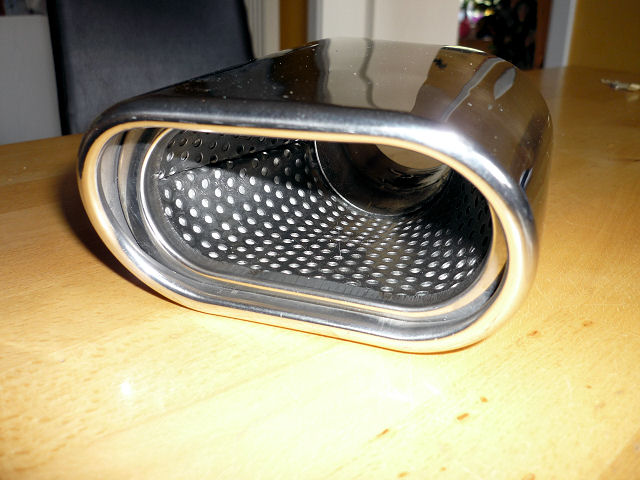

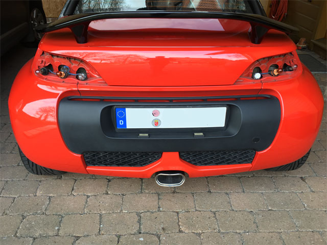

Heute das schöne Frühlingswetter genutzt um mal wieder ein wenig zu Basteln
Die Endrohre vom RS-Pott waren bei mir nicht wirklich gerade und eigentlich sollte was her was genau zur Brabus Blende passt.
Es gibt ja mittlerweile ein Adapter für den RS-Pott um andere Endrohre anzubauen, leider hat der nur ein Rohr und es gibt nichts passendes dafür was ordentlich zur Brabus Blende passt. FK hat ein Endrohr aus poliertem Edelstahl was genau passt, aber für eine Zweirohr Anlage gedacht ist, also muss angepasst werden.
Das Endrohr hat eine KBA Nummer und ist damit Eintragungsfrei, wird aber mit Schrauben geklemmt was beim RS-Pott nicht geht. Nach Rücksprache mit dem Tüv'ler hat dieser grünes Licht gegeben wenn das Endrohr statt geschraubt geschweißt wird. An den Seiten müssen die Endohrstutzen ausgeschnitten werden damit die Rohre vom RS-Pott weit genug rein gehen, am Ende kommen noch kleine Bleche drauf damit zum Motor hin auch alles dicht ist. Nächste Woche wird dann noch alles ordentlich verscheißt und die Blende schwarz gemacht.
Als erstes müssen die alten Endrohre ab:
Dann die Seiten anpassen
In schwarz sieht's dann so aus
Ach so...die Rückleuchten sind gerade zum schwarz machen
Beiträge: 1079
erstellt am: 9.4.2016 um 23:09 Uhr:
Hallo Rallofax,
ich finde das Endrohr, von der Optik her - klasse!
Außergewöhnlich und passt gut in die Heckblende!
Ich würde es aber nicht beim "Anschrauben" belassen!
Bevor Dir das Endrohr auf der Autobahn "abhanden" kommt, und vom dahinterfahrenden Fahrzeug aufgesammelt wird, würde ich es auf jeden Fall noch anschweißen!
Sicher ist sicher!

erstellt am: 10.4.2016 um 09:28 Uhr:
@killerbarbie
Hallo Monika, guck mal oben im Text
...Nach Rücksprache mit dem Tüv'ler hat dieser grünes Licht gegeben wenn das Endrohr statt geschraubt geschweißt wird.
...Nächste Woche wird dann noch alles ordentlich verscheißt ...
Nur schrauben wäre mir auch zu riskant gewesen.

moin Ralf,
... dieses RS-Adapter hab ich schon seit Ewigkeiten liegen. Hab auch eine passenden FK-Blende dazu:
Bin aber noch nicht dazu gekommen, die Teile zusammen zu schweißen und anzubauen.
Deine Blende ist aber wohl eine Ecke breiter und füllt den Ausschnitt besser aus. Meine ist ca. 13cm breit, da bleibt rechts und links noch Platz.

wegen nachgefragt hier noch die Bilder wie es geschweißt aussieht.
Der Kollege hat auch gleich die original Nähte am RS Stutzen nachgeschweißt da diese, wie er sagt, unter aller Sa... waren und ein Loch hatten
Zumindest die Schweißnähte sind jetzt Made in Germany

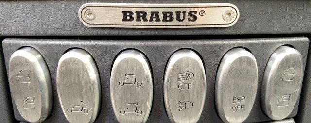

meiner hat auch wieder eine neue Kleinigkeit (nachdem ich solche individuellen Dinger letztes Jahr in Sinsheim bei Ralf gesehen habe, wollte ich auch sowas )
