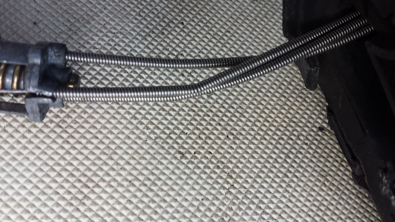

erstellt am: 16.9.2018 um 18:02 Uhr:
Habe den Spiegel ausgebaut und der gelbe Zug geht aus der Führung und der Bautenzug hat eine Knick.Kann man den Zug austauschen? Habe noch zwei Züge die heile sind vom anderen Spiegel? Ups ,habe gerade gelesen das ich den Zug nehmen kann .Aber wie bekomme ich den in das schwarze Plastikteil und das es auch noch hält? Habt Ihr da eine Idee?
erstellt am: 16.9.2018 um 21:25 Uhr:
Da mach doch mal nen Foto der kritischen Stelle.

erstellt am: 17.9.2018 um 17:26 Uhr:
Habe die beiden Bilder gemacht.
erstellt am: 17.9.2018 um 20:44 Uhr:
Die Feder im Gehäuse vom Verstellhebel erzeugt die benötigte Vorspannung,die muss zusammen gedrückt werden um den neuen Zug zu fixieren.Den Knick im Zug brauchste nich versuchen gerade zu bekommen,der kommt wieder.Beim Einbau dann penibel drauf achten nichts zu knicken.
Aufpassen,die Züge nicht in der Reihenfolge vertauschen.

erstellt am: 19.9.2018 um 18:58 Uhr:
Ok,werde ich beherzigen. Aber wie bekomme ich ihn in das Plastikgehäuse im Spiegel? Hast du da auch einen Rat ?
erstellt am: 19.9.2018 um 22:09 Uhr:
Die Mechanik in der Spiegelgehäuseschale ist ausschraubbar.Dort anfangen den Zug einzusetzen,dann erst am Verstellhebel.Ist doch wie am Fahrrad.
