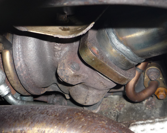

irgendwie will der RS-Parts Auspuff aus der SB Frühjahr 2014 nicht mit meinem Roady zusammenarbeiten
Heute hab ich mehr oder weniger zufällig folgendes entdeckt:
... da hat sich doch der vordere Bolzen mittels Bruch irgendwann in den letzten Monaten von dannen gemacht.
Wenn man sich das ganze mal genau anschaut, ist auch ein leichter Versatz von ca. 1mm zw. dem Loch im Flansch und dem Gewinde im Krümmer. Der Bolzen steht denke ich unter seitlichem Druck.
Gibt es da evtl. schon mehr Fälle mit weggebrochenen Bolzen?
Werd auf jeden Fall mal am Montag mit Robert telefonieren, hab das Teil ja dort einbauen lassen.

Oh oh!
Wenn Du Pech hast und die Schraube nicht aus dem Krümmer bekommst, dann wird wohl mindestens
ein neuer Krümmer fällig. Ich hatte das mal mit einem Standardauspuff und konnte nur mit einer abenteuerlichen Konstruktion in Form eines Blechs, einer Mutter und zweier Schrauben das Ganze noch so lange zusammenhalten bis mein Turbolader dann endgültig den Geist aufgab.

Kommt Zeit geht Bolzen.
Würde es frei als Konstruktionsbedingtes Übel bezeichnen.
Das Teil der Schraube lässt sich mit viel Müh und Gefummel heraus operieren .
Guten Dremel oder Proxxon eine kleine Auswahl an Hartmetall-fräsen ( aus der Zahntechnik ) und ab geht es .
Schreibe aus Erfahrung.
Und wenn es vollbracht ein Gefühl der Freude und des Sieges über Murphy.

Wenn gar nix hilft und Du den Stummel rausbohren musst, wird das Gewinde im Krümmer
auch über den Jordan gehen....dann entweder Helikoil oder ne längere durchgehende Schraube
mit ner Mutter hintendrauf....
Greez Daniel

bin grad bei Robert wegen dem gebrochenen Bolzen. Kann er sich auch nicht erklären. Gab wohl bisher nur 2 Brüche bei ca. 60 verbauten Anlagen.
Fakt ist, der Turbo muss runter, man kriegt den Bolzenrest so nicht raus, der Mechaniker zerlegt z.Zt. die Karre
Und ich kann jetzt geschätzte 4 Stunden Kaffee trinken

so, die Kiste rennt wieder. Kurz vor 15:00 Uhr bin ich wieder los. Zuerst mal, der Service bei Robert ist schon cool
Ebenso die Kosten. Da war ich angenehm überrascht, da lohnt es sich, 1,5 Stunden Fahrzeit in Kauf zu nehmen
Nun zum Übel.
Die Konstruktion ist ja ähnlich wie die bei Lindheimer, nur die untere Unterlegscheibe fehlt (muss ich morgen im Hellen aber noch mal genau schauen).

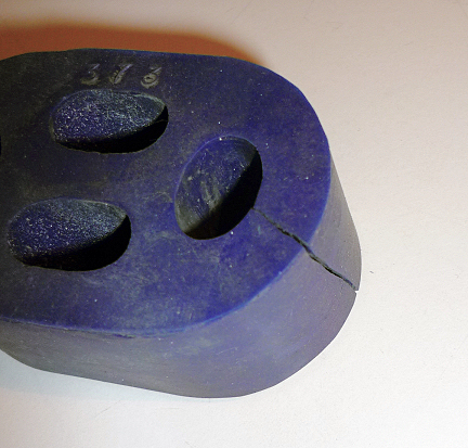

Auch die Motorlager waren vor dem Einbau des Puffs bei mir neu und verfüllt. Einbau des Puffs war Mitte Mai und bis Ende Oktober war der Bolzen auch noch da. Zu der Zeit hatte Buckrogers den abgebrochenen Halter und ich hab daraufhin bei mir nachgeschaut, da war noch alles okay.
Kurz vorher, Ende September, hab ich die porösen Gummihalter gegen solche aus Silikon getauscht (s. hier auf Seite 2: http://www.smart-roadster-club.de/modules.php?op=modload&name=XForum&am
p;file=viewthread&tid=33037
Was jetzt aufgefallen ist, auch mit nur einem Bolzen saß der Flansch relativ fixiert, da ist noch nicht mal was rausgeblasen. Deswegen hab ich das Fehlen des Bolzen ja auch nur zufällig festgestellt. Der Auspuff bewegte sich kaum, wenn man dran rummachte.
Robert hat die Vermutung - sicher ist er sich da aber nicht - dass die relativ steifen Silikonhalterungen der Motorbewegung zuviel Kraft entgegenstemmen und der Puff sich nicht ausreichend und vor allem ausgleichend bewegen kann. Dadurch reisst er offenbar mehr an den Bolzen, als diese vertragen können.
Das da wohl kräftemäßig was im Argen lag, ließ sich auch daran erkennen, dass die rechtsseitige Silikonhalterung schon ausgerissen war:
Das kann natürlich auch nach dem Bolzenverlust passiert sein, lässt sich ja nicht nachprüfen. Jetzt wurden wieder die ursprünglichen weichen Halterungen eingebaut.
Werd jetzt ca. ein mal im Monat nachschauen, ob sich da unten irgendwas vom Acker macht oder ob nun alles hält

Brabus hatte 100tkm.....CS jetzt 35tkm....ohne jegliche Probleme.....!!!!
Wieso??? Weil mein Motor sich frei bewegen kann ohne an den Auspuff Halterungen zu zerren....
Anfängliche Bedenken mancher Uralt Hasen im alten Board, dass der Krümmer reißen könnte kann
ich -nicht- bestätigen da der Turbo der erste ist und mittlerweile 135tkm drauf hat!!!!
Und Risse sind auch keine in Sicht....
Daniel
PS: was ich damit sagen wollte, auch die Originale Auspuff Befestigung kann funktionieren
[Editiert am 7/3/2015 von ZOK]

Dann will ich als alter Maschinenbauer mal Klugscheißen
Ich versuch das mal kurz zu halten es gibt genung Lesestoff darüber im www
Die mitgelieferten Schrauben sind "normale" 8.8 Sechskantschrauben (zumindes waren diese bei mir dabei)
Erstes Problem:
Es ist unter Maschinenbauern bekannt das diese nur für Schraubenverbindungen bis 300° verwendet werden solten.
Oberhalb dieser Temperaturen und bei dynamischen Lastfall (Motorkippen, Heiss-Kalt) neigt der Werkstoff zum verspröden.
Warmfeste Schraubenwerkstoffe sind z.B. bis 500° 1.7709, bis 600° 1.4913, bis 1000° 2.4952
Zweites Problem:
Es handelt sich um verzinke Schrauben. Dazu hier ein kleiner Auszug:
Zink wird ab ~419°C flüssig und ist selbst bei Temperaturen unterhalb der
Schmelztemperatur sehr diffusionsfähig. Das diffusionsfähige Zink lagert sich an den Korngrenzen an und bildet dort eine Fe-Zn
Phase mit herabgesetzten Werkstoffzähigkeiten. In Kombination mit einer Zugspannung führt dies zu einem spröden interkristallinen Riss.
Da ausreichend Zink an der Oberfläche vorhanden ist läuft weiteres Material an die Rissspitze nach und begünstigt den Rissfortschritt,
der schließlich zu einem Bauteilversagen führt. Dieser Vorgang wird als flüssigmetallinduzierte Rissbildung bzw.
LMIE (liquid metal induced embrittlement) bezeichnet.
Die Abbildung zeigt den Rissverlauf einer Schraube die bei 600°C getestet wurde. Die Aufnahmen wurden mit einem
Rasterelektronenmikroskop durchgeführt. Der interkristalline Riss ist in der Vergrößerung der Rissspitze deutlich zu erkennen
Quelle:
Prof. Dr.-Ing. Jörg Lange, Dipl.-Ing. Fernando González
Institut für Stahlbau und Werkstoffmechanik, Technische Universität Darmstadt
Sieht man sich einmal um wird man festellen das Stehbolzen an Turboladern und Abgaskrümmern aus
Wärmefesten Stahl und Blank oder schwarz sind. ( Daher auch immer die Gammelprobleme bei diesen Schrauben )
Gutes Beispiel sind meine Schrauben, sind jetzt ca. 1 Jahr alt und unser kleiner wird bei Scheißwetter eigendlich nie gefahren.
Die Verzinkung der Schraube am Krümmer hat sich so gut wie verabschiedet und der Gammel macht sich breit.
Gruß Ralf
(Der wegen dem Mist da oben jahrelang die Schulbank gedrückt hat)
