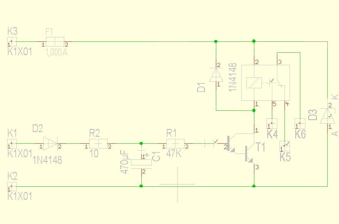

Hallo zusammen,
Falk hat vollkommen Recht; meine "10 Euro-Bastellösung" schaltet nur das Signal der SAM für ca. 3 Sekunden um, nachdem die ZV geöffnet hat.
Sonst verhält sich die Elektronik vollkommen neutral - wenn z.B. meine Elektronik ausfallen sollte wird lediglich das Signal der SAM nicht mehr umgeschaltet und damit bleibt der Stromkreis für das Heck wie im Original geschlossen.
Der ganze Leitungs - und Überlastschutz muss die SAM nach wie vor übernehmen.
Hier der prinzipielle Schaltplan für interessierte Leser (in allen Elektroniken wurden stärker belastbare Bauteile eingesetzt):
Großer Schaltplan
(Nachtrag):
Angeschlossen wird wie folgt:
K3 Dauerplus
K1 ZV auf
K2 Masse
K6 Heckklappe von SAM
K5 nach Heckklappe
K4 nach Fronthaubenöffner
(T1) Transistor ist ein Darlingtontyp (je nach Verfügbarkeit) und die Diode (D3) eine Überspannungschutzdiode (Suppressordiode 18V).
Natürlich ist es schade, dass bei Tom die Elektromechanik Wochen später Probleme macht - aber er konnte den Fehler selbst lokalisieren und damit ist es zu beheben.
Schöne Grüße
Robert
PS: Sorry für alle, die jetzt auf die Idee kommen und hätten gerne die 10 Euro Bastellösung - mein Material ist aufgebraucht und die Arbeit wollte ich mir aus Zeitgründen nicht mehr machen
[Editiert am 25/1/2011 von Robert.K]

Hallo KYZS0R,
ja, es muss bei meiner Variante ein Kabel aufgetrennt werden.
Allerdings wird niemand gezwungen, seinen Kabelbaum zu zerschneiden.
Wer will, kann sich im SC einen passenden Stecker mit Kabel kaufen und dann an der SAM austauschen.
Aber bei einer 10 Euro Elektronik (das entspricht fast dem Materialpreis) kann ich natürlich nicht den selben Service wie ein gewerblicher Anbieter leisten -> dafür gibt es doch die Profis und die freuen sich um jeden Kunden.
Allerdings hat auch das "Profimodul" keine E-Nummer obwohl der Preis das vermuten lässt!
Schöne Grüße
Robert

Ich weiss nicht, wie breit die Leiterbahnen in der SAM sind
Ich aber... Die zum Relais vom Heckdeckelanschlußpin ist genau 1mm breit!
Bei blackfish hab' ich die mit einem Draht gebrückt,das geht ratzfatz!
Hallo Knut,
ist das nicht sträflich? Ich meine die 1mm breite Leiterbahn mit der 30 A Absicherung?
Wenn ich in Target den Leiterbahn-Rechner nehme, so ist bei einer 110um Kupferstärke ein Strom von 2,3 A zulässig - bei 70um nur 1,88A.
Da kann einem Angst und Bange werden und jeder hoffen, dass sein Auto bei einem elektrischen Fehler nicht in Flammen aufgeht.
Viele Grüße
Robert
... ich spare am Benzin - nicht am Fahrspaß...
erstellt am: 27.1.2011 um 11:52 Uhr:
Na,dann kann es doch mit einer Drahtbrücke nur besser werden...

Beiträge: 181
Registriert: 2.11.2009
erstellt am: 27.1.2011 um 22:27 Uhr:
Knut, wenn Du jetzt evtl. und zufälliger Weise ein Foto davon hättest, würde manch einer (incl. meiner Einer) ruhiger leben ....
... man könnte natürlich bei Roberts Variante bei K6 eine kleinere Sicherung reinfrickeln - aber inwieweit das bei den Stellmotoren Sinn macht, weiß ich nicht - habe noch nicht nachgemessen, was der vom Heckdeckel im Normalfall zieht ... glaube aber nicht, dass die von Robert ermittelten 2,3 bzw. 1,88 Ampere reichen würden. (Nur um schonmal die Stellmotoren als SAM-Killer auszuschliessen ...) ... und wahrscheinlich ist doch nicht jeder normalo Stellmotor geeignet (Strom-Aufnahme-mäßig)
Gruß Falk.
PS: Vertrete aber dennoch die Meinung (und dass ist meine ganz persönliche), dass Roberts Lösung sowohl in Preis als auch in Leistung unschlagbar ist und nicht am Ausfall der SAM-Leiterbahn Schuld ist - das Prob sind wie gesagt die Servos.

@Falk
Hallo Falk, ganz klar: die Sicherung 31 in der SAM ist überdimensioniert und ist keines falls als Leitungsschutz bzw. als Kurzschlussschutz geeignet.
Vermutlich hat Siemens / VDO ursprünglich eine kleinere Sicherung eingebaut und smart hat beim Funktionstest Hupe und Kofferraum gleichzeitig ausprobiert - dann ist die Sicherung durchgebrannt und ein höherer Wert wurde eingesetzt.
Als erstes habe ich heute die Sicherung 31 von den 30 A auf 15 A verringert - damit funktioniert die Heckklappe, der Zugmagnet für die Fronthaube als auch die ZV problemlos (Funktion der Hupe teste ich noch).
So sind auf jeden Fall bei Überlastung die SAM-Leiterbahnen besser geschützt.

erstellt am: 28.1.2011 um 15:07 Uhr:
Ich hätte eine andere Erklärung: Die Fronthaube hat geklemmt,der Servo war überlastet und hat die Leiterbahn gekillt...
