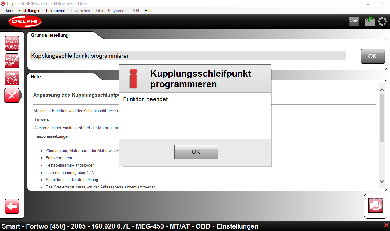

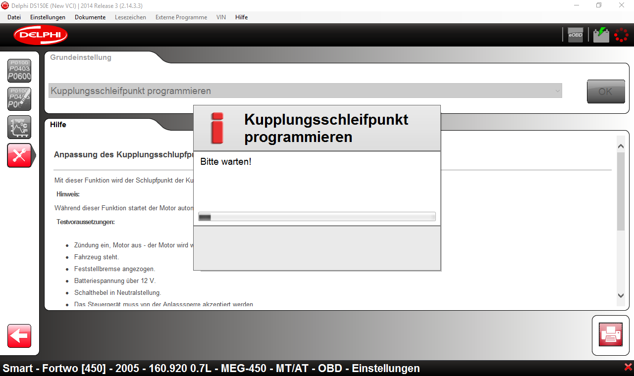

8) Von nun an läuft die Funktion durch. Das kann mehrere Minuten dauern, also keine Panik!
Es wird angezeigt welcher Vorgang gerade läuft:
Nicht erschrecken, der Motor wird mit unterschiedlichen Drehzahlen angesprochen, das ist normal!
9) Am Ende wird eine Erfolgsmeldung ausgegeben, unter Angabe der Position des Schleifpunktes.
Soweit bekannt sagt dies nichts über den Zustand der Kupplung oder Ähnlichem!
10) Am Ende wird der Abschluss der Funktion bestätigt
11) Man kann nun eine andere Funktion starten oder das Programm beenden
