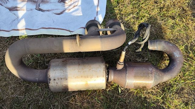

Also vom Kulka Auspuff würde ich die Finger lassen. Erstmal zweifelhafte Zulassung und ich kann dir mal ein Bild zeigen, von einem einjährigen Kulka Auspuff, der gebrochen war. Man beachte auch die hochwertigen Endrohre
![](https://i.postimg.cc/xdLWQp9j/k-3.jpg)

Das ist so nicht korrekt. Die Anlagen werden nicht mehr gebaut, das stimmt, aber dass er sie zurück kauft nicht. Aber die Kunden bekommen halt wie bei anderen Hersteller auch falls was defekt geht in der Garantiezeit, Ersatz oder eine Reparatur.
DerFalk - 17.10.2023 um 05:40
Zitat: SmartRoadsterCoupe hat geschrieben: Also vom Kulka Auspuff würde ich die Finger lassen. Erstmal zweifelhafte Zulassung und ich kann dir mal ein Bild zeigen, von einem einjährigen Kulka Auspuff, der gebrochen war. Man beachte auch die hochwertigen Endrohre
Dazu kann ich folgendes sagen:
Die Zerbrochene Anlage stammt aus der Krisenzeit, vielleicht erinnert sich der eine oder andere, als fast nichts mehr lieferbar war, Kulka hat es trotzdem geliefert. Leider musste er auf vergleichbare Lieferanten zurück greifen, die minderwertige Qualität lieferten.
Es sind nur wenige im Umlauf wie diese, diese werden nun auch nachgebessert und der Normqualität angepasst.
Also wenn einer ein Problem hat, halt einfach bei ihm melden. Klar ist das doof irgendwie, aber auch die CS-Anlagen mussten nachgebessert werden, genauso wie die RS-Parts.
